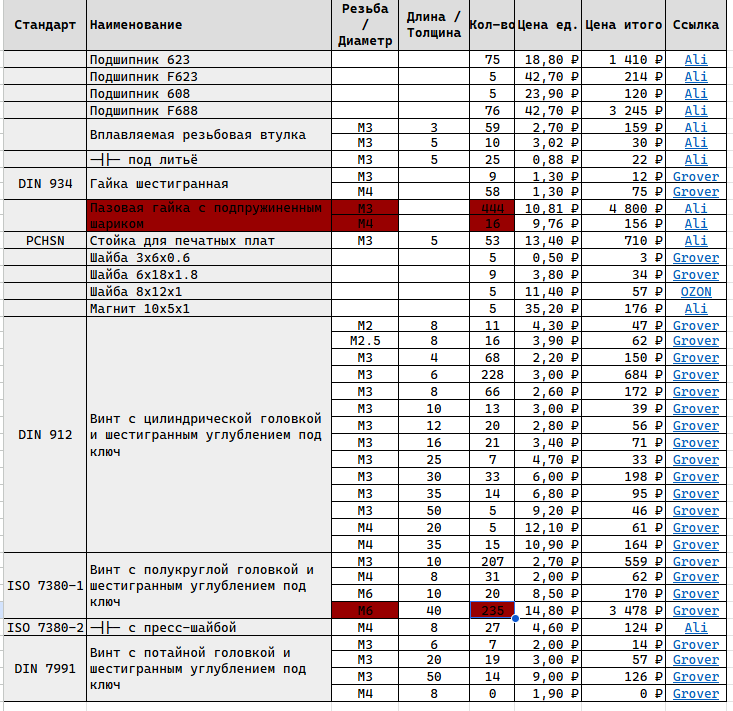

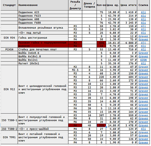

Неверное количество Стандартных изд. в BOM XL версии 9.5
Есть подозрение что это не единственное что указано не правильно. По возможности бы проверить XL версию.

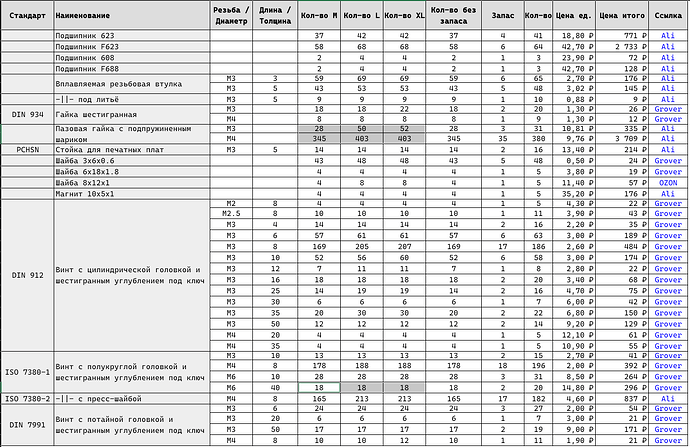

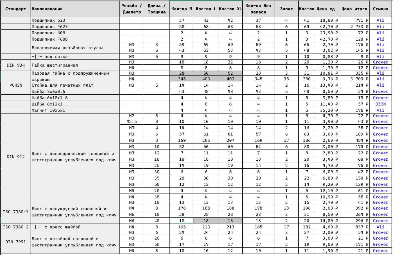

В 9.5 нет таких значений, как у вас. Скриншот из скачанной с сайта спецификации

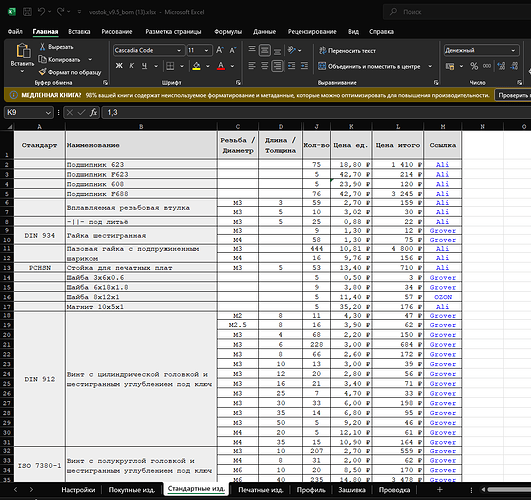

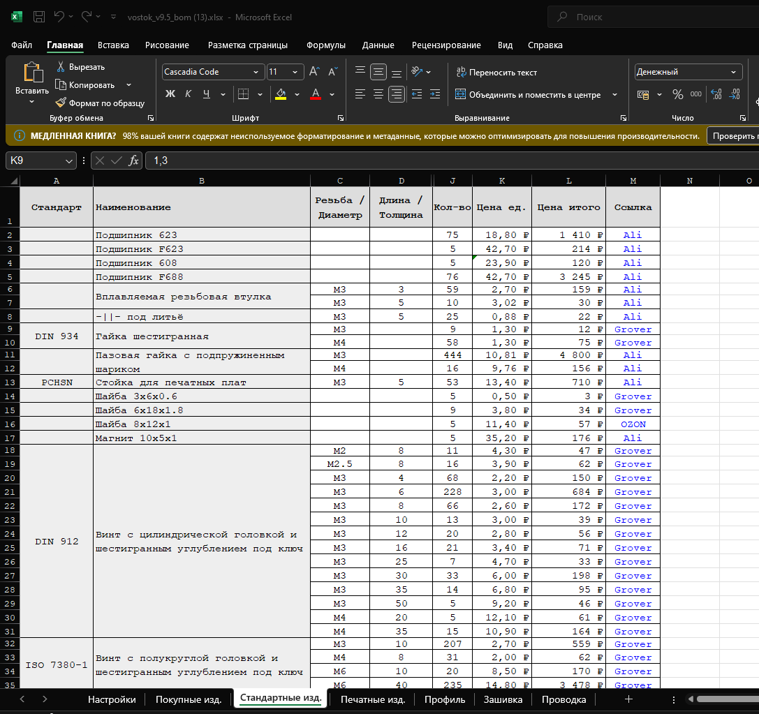

А чем открываете? Перекачивал уже раз 10, Открывал гугл таблицами, офис 16-24, ОпенОфисом пробовал везде одно и тоже, даже через другой браузер пробовал скачивать.
UPD. Попросил в группе в ТГ скинуть спецификацию, такая же история. дак ладно бы на одном пк, на 3х разных. чудеса какие то
Да, поискал вниманительнее и нашёл баг в формуле. Она для XL берёт количество из следующей строки. Исправлю в багфиксе
