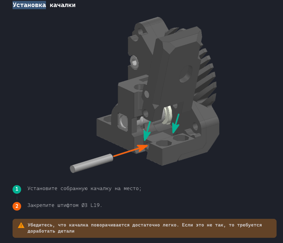

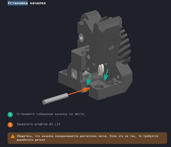

Ошибка в размере штифта качалки головы
штифт L22

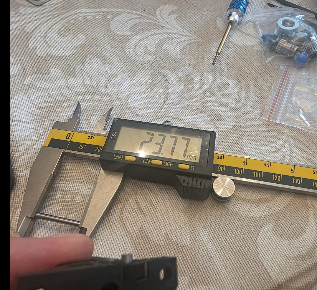

В кит-наборе идет 23.75, потому его подрезать хочется…
Это не ошибка, штифт должен быть 19мм. Если в наборе длиннее, то надо отпилить в размер, иначе не соберётся.
