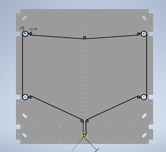

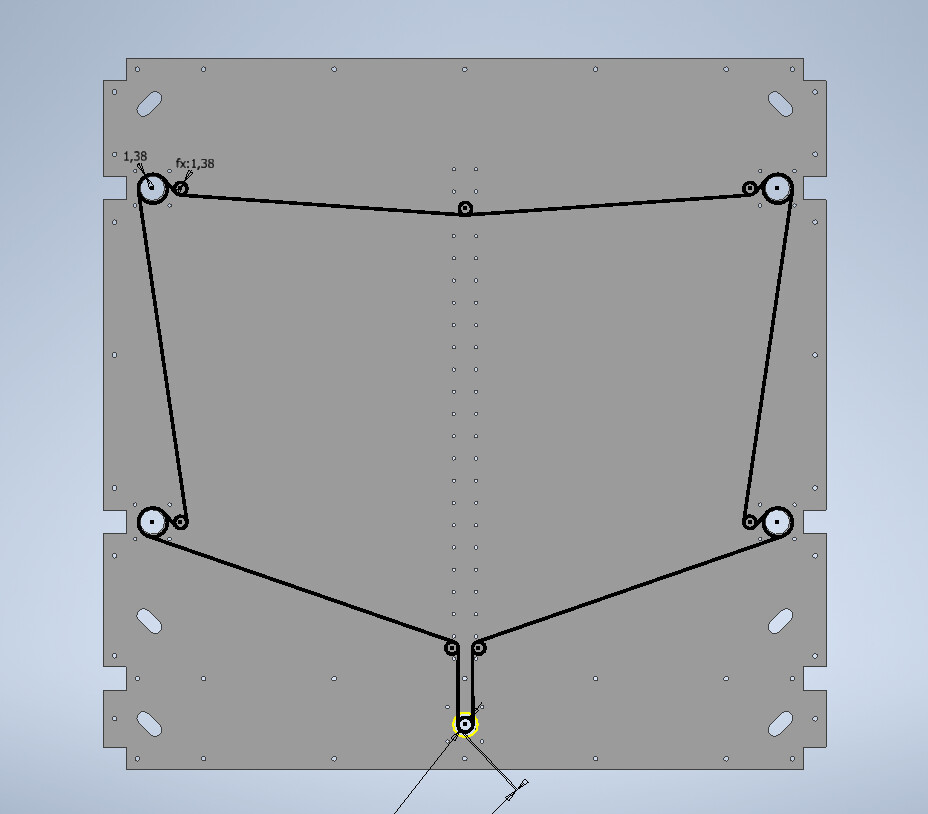

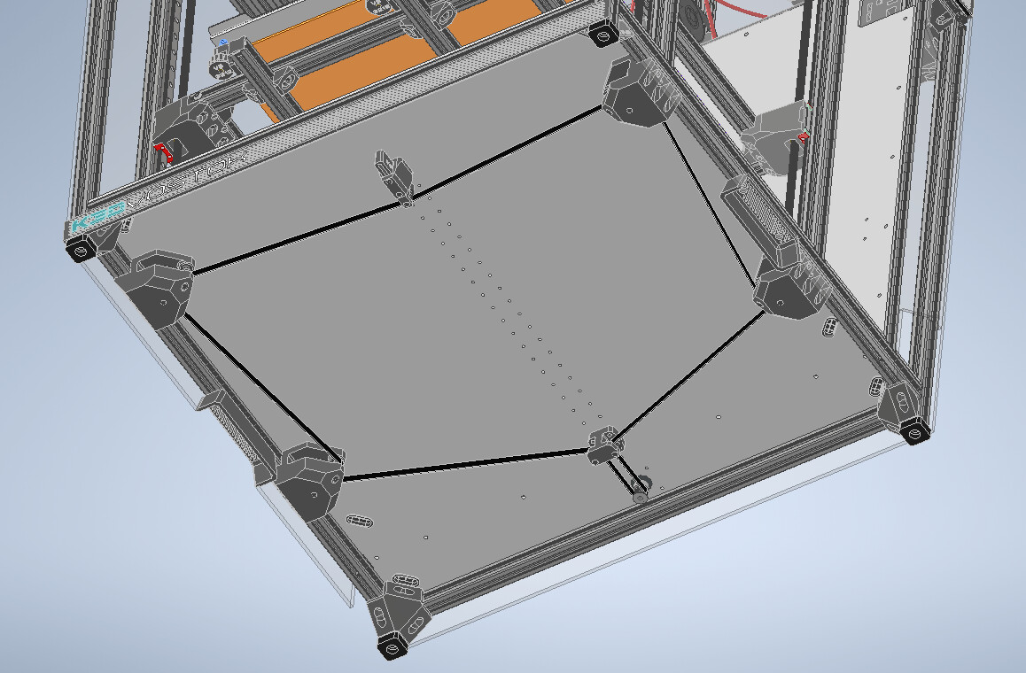

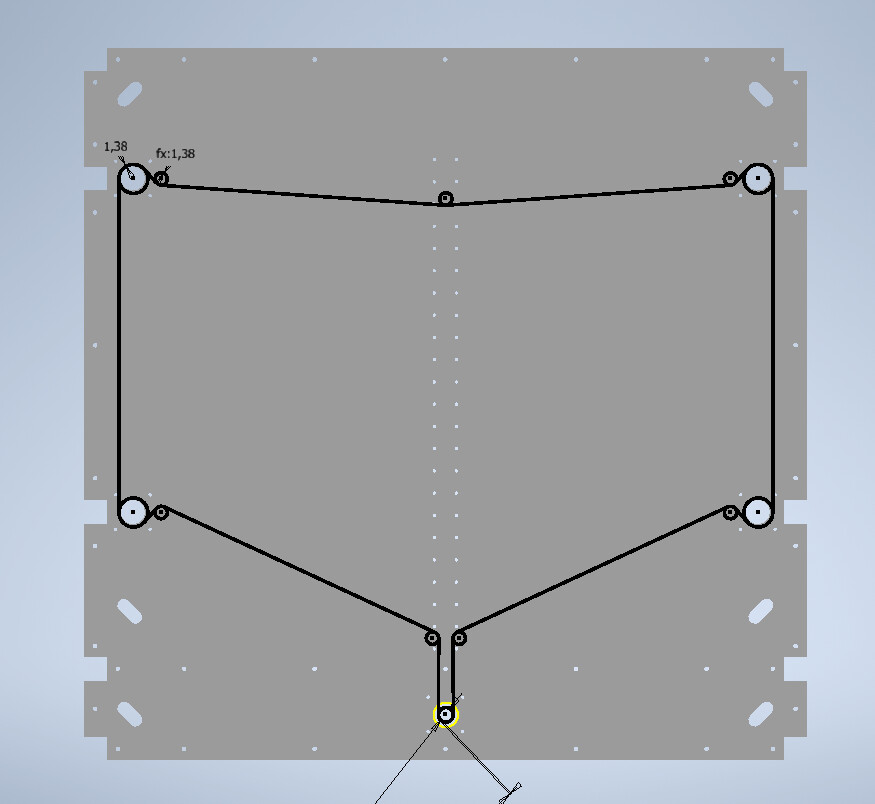

Всем привет! Я разрабатываю “полным ходом” 3Д-принтер (типоразмер L) на основе скачанной документации, но среди файлов не нашёл ременную систему под типоразмер L, решил её создать “с нуля”. В ходе разработки выбрал 2 варианта, только не знаю какой из них лучше выбрать, покажу скриншоты. Какой вариант использовать? 1 вариант слева, 2 вариант справа. Заранее спасибо!
Да особо без разницы. Только учтите, что при длине ремня как в спецификации, у вас блок с 2 роликами будет примерно в середине панели. Ну и при настолько длинном ремне не факт, что натяжитель в целом потребуется. Скорее всего, нормально натянется просто перестановкой блока из 2 роликов. Но это не точно)

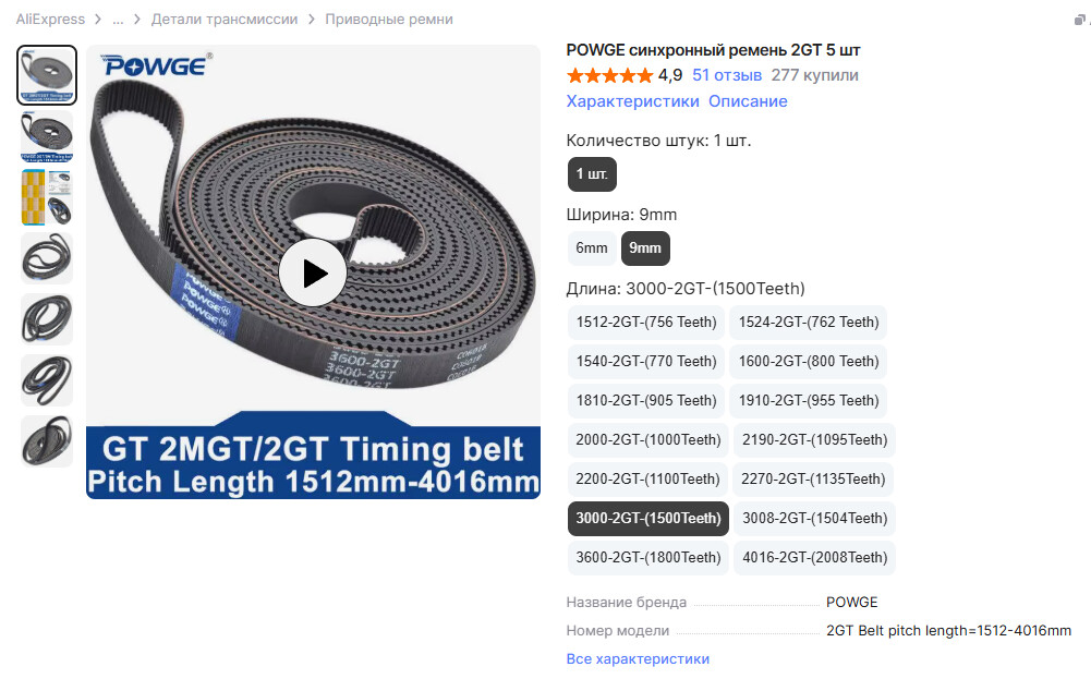

Да, есть сомнения. Просто я прошёлся по прилагаемой в спецификации ссылке на Алиэкспресс и увидел там другие цифры вместо 2000 и просто не знаю как на это среагировать. Вот скриншот.
Как среагировать? Выбрать в лоте ту длину, которая указана в спецификации. У алиэкспресса нет функции, чтобы ссылка вела на конкретный вариант внутри лота.
