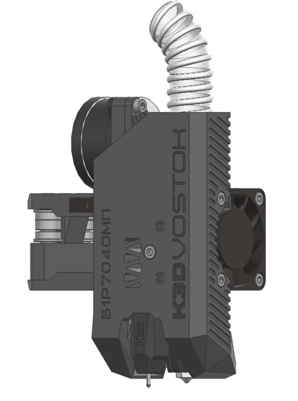

Это старая версия печатающей головы Берёза, которая в основной ветке была доработана до 2 версии. Тем не менее, старая версия может быть интересна некоторым т.к. в ней есть варианты, от которых при проектировании 2 версии было решено отказаться. Ключевые отличия между версиями:
| Параметр | Берёза 1 | Берёза 2 |
| Вентилятор на обдув радиатора | 40х40х10мм | 40х40х20мм |
| Вентиляторы для обдува модели | 2х5015 или 1х7040 | 1х7040 |
| Поддержка хотэндов | Volcano, Goliath, Rapido UHF и совместимые | Volcano, Goliath и совместимые |
| Обдув | Со смещением потока | Полноценно двусторонний |
| Поддержка плат коммутации | Нет | Да |
Иными словами, вторая версия лучше в плане жёсткости деталей и эффективности обдува. Но обладает меньшим количеством вариантов.
Обратите внимание, что детали от Берёзы-1 и Берёзы-2 не совместимы между собой. Обдув от Берёзы-1 нельзя установить на другие детали Берёзы-2.
