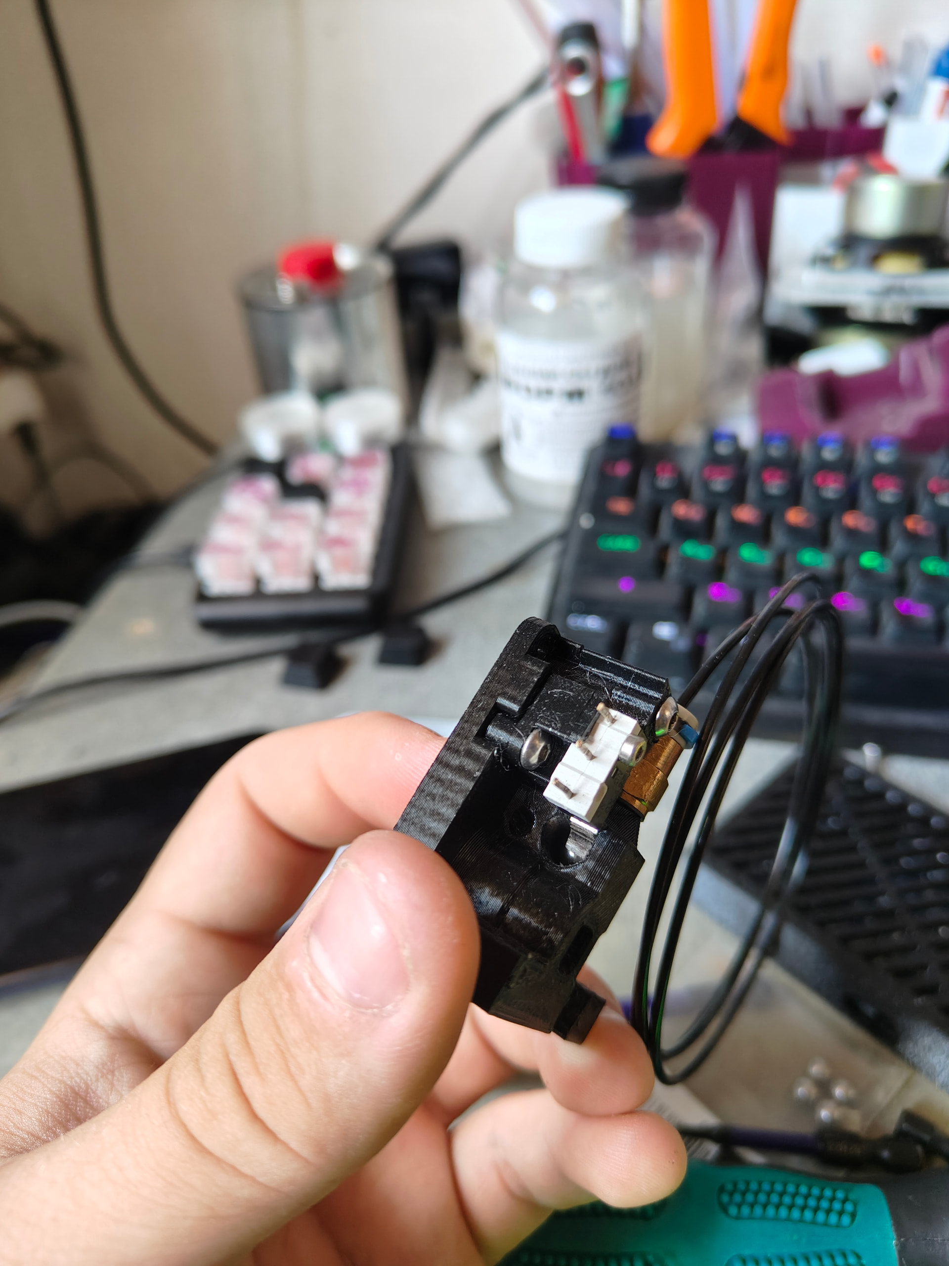

Microfeeder front с датчиком наличия филамента

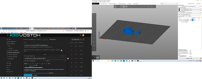

чуток переработаный кусок микрофидера с установкой максимально близко к шестерням датчика филамента. датчик состоит из простого концевика и шарика 6мм. также вместо заталкивания в него куска фитинга используется готовый с резьбой М6 ( просто вкручивается в пластик)

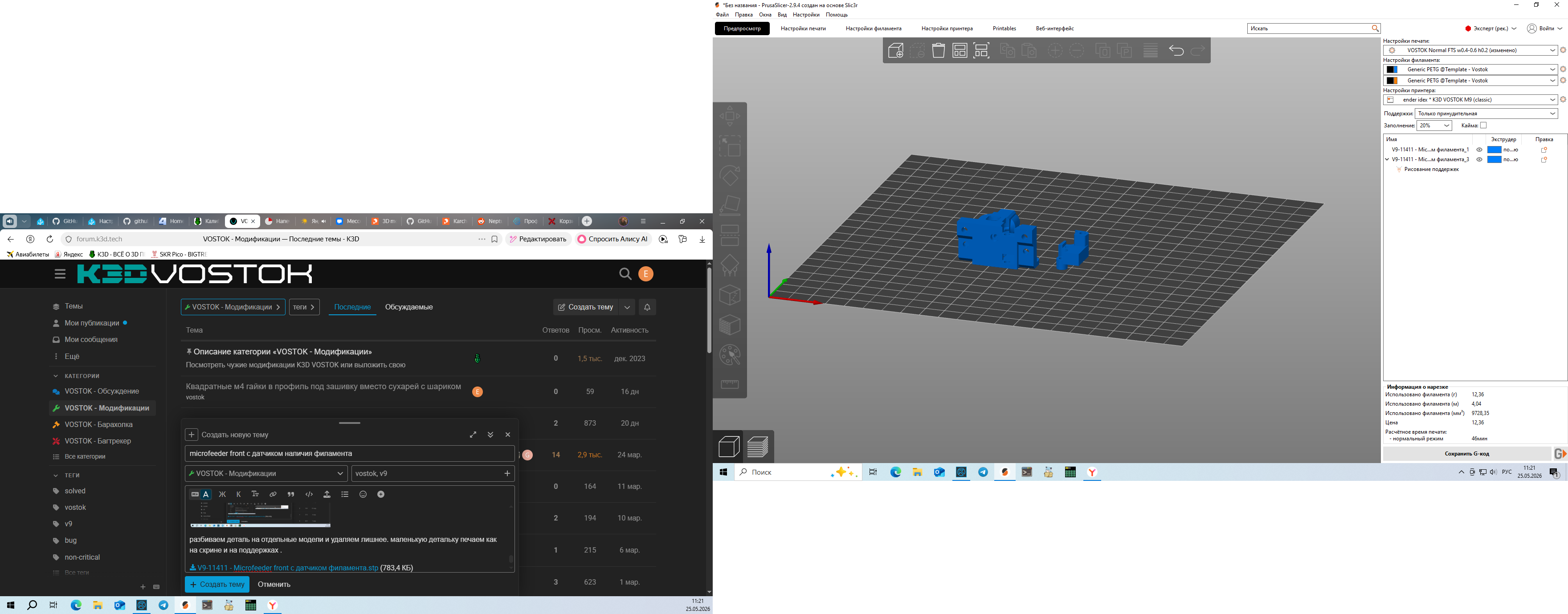

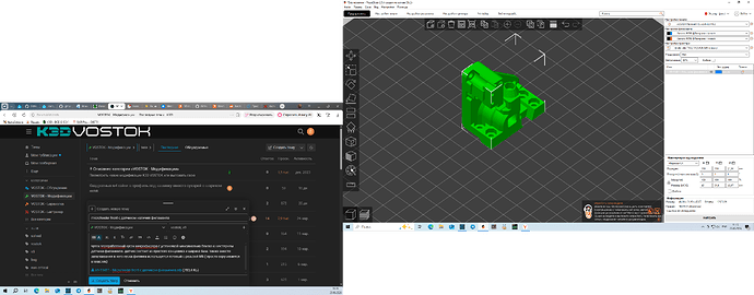

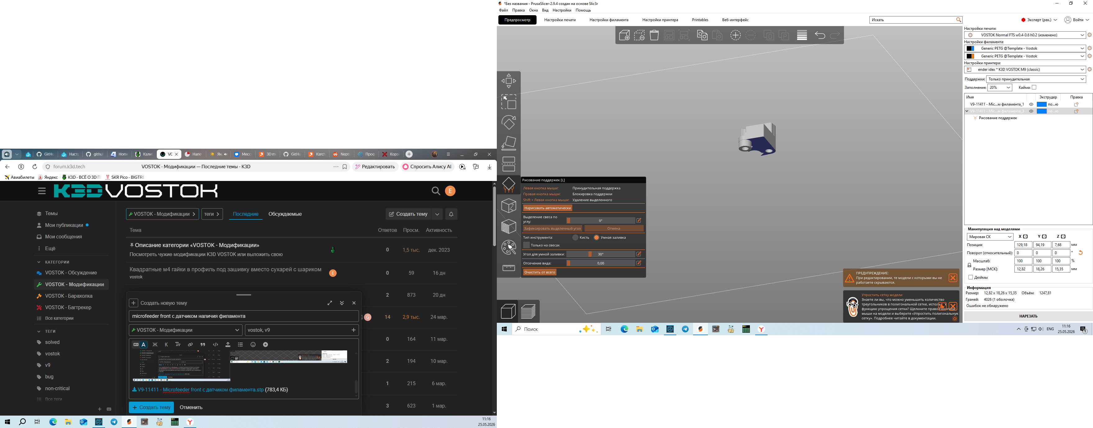

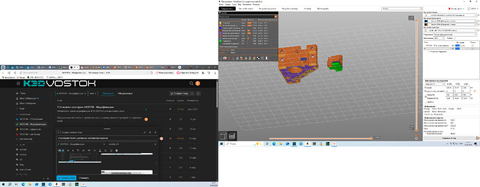

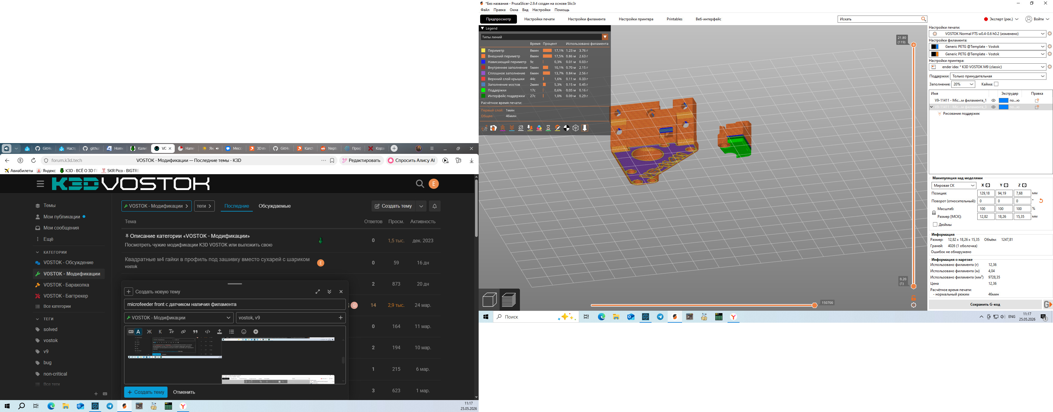

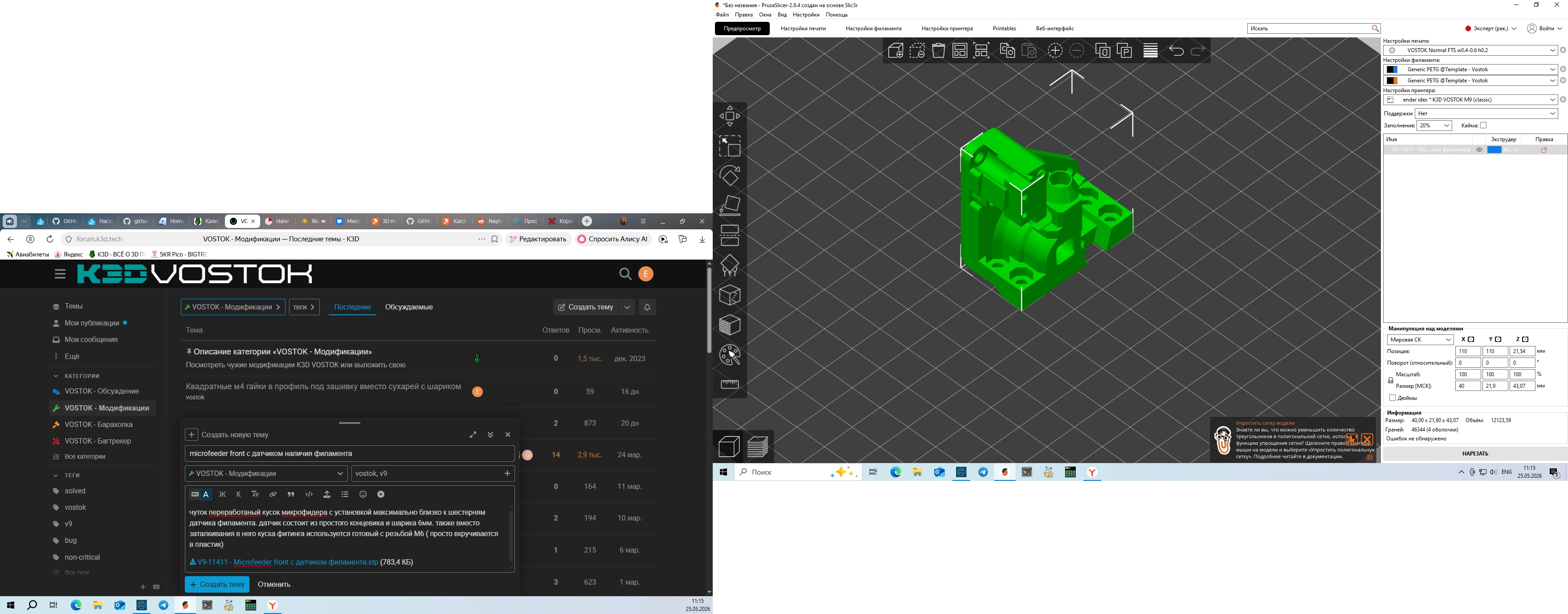

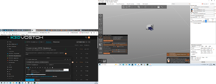

разбиваем деталь на отдельные модели и удаляем лишнее. маленькую детальку печаем как на скрине и на поддержках .

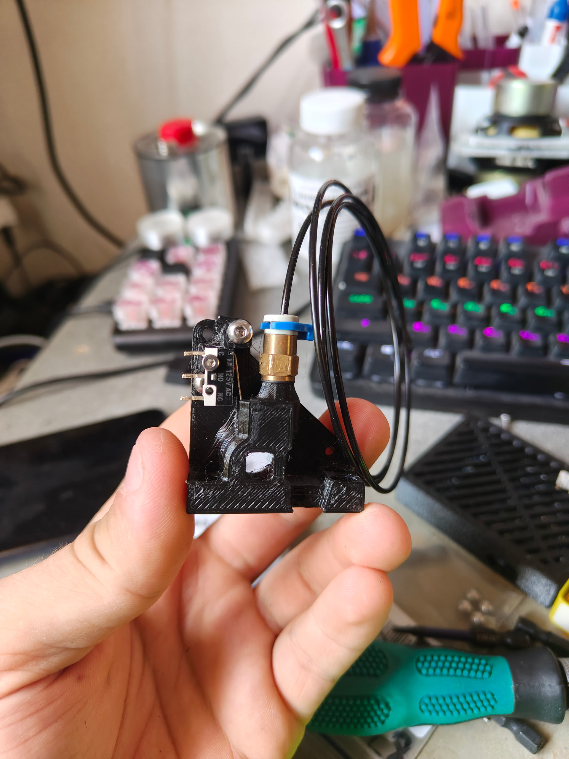

При настройке всего этого безобразия возможно будет нужно немнтго подогнуть железную качалку на концевике, чтоб она упиралась в шарик
Должно получиться что-то вроде такого. Пластик проходит вроде свободно, концевик отрабатывает четко и быстро. V9-11411 - Microfeeder front с датчиком филамента.stp (783,4 КБ)
