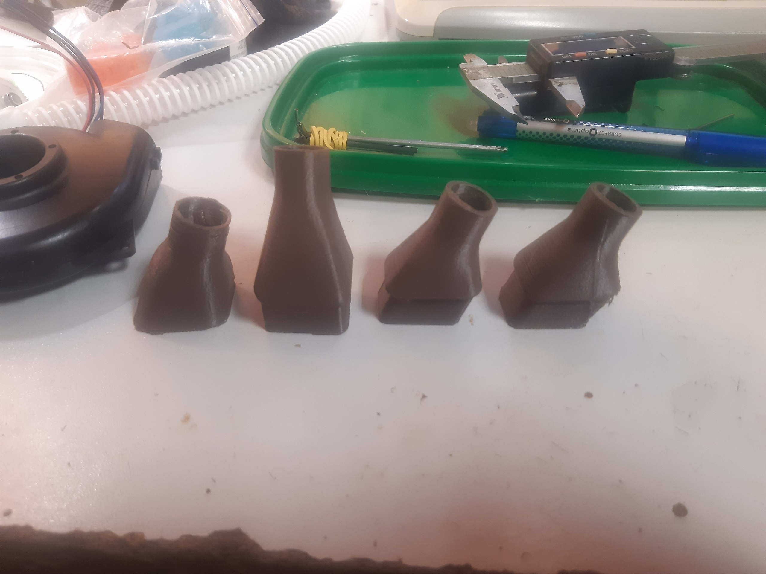

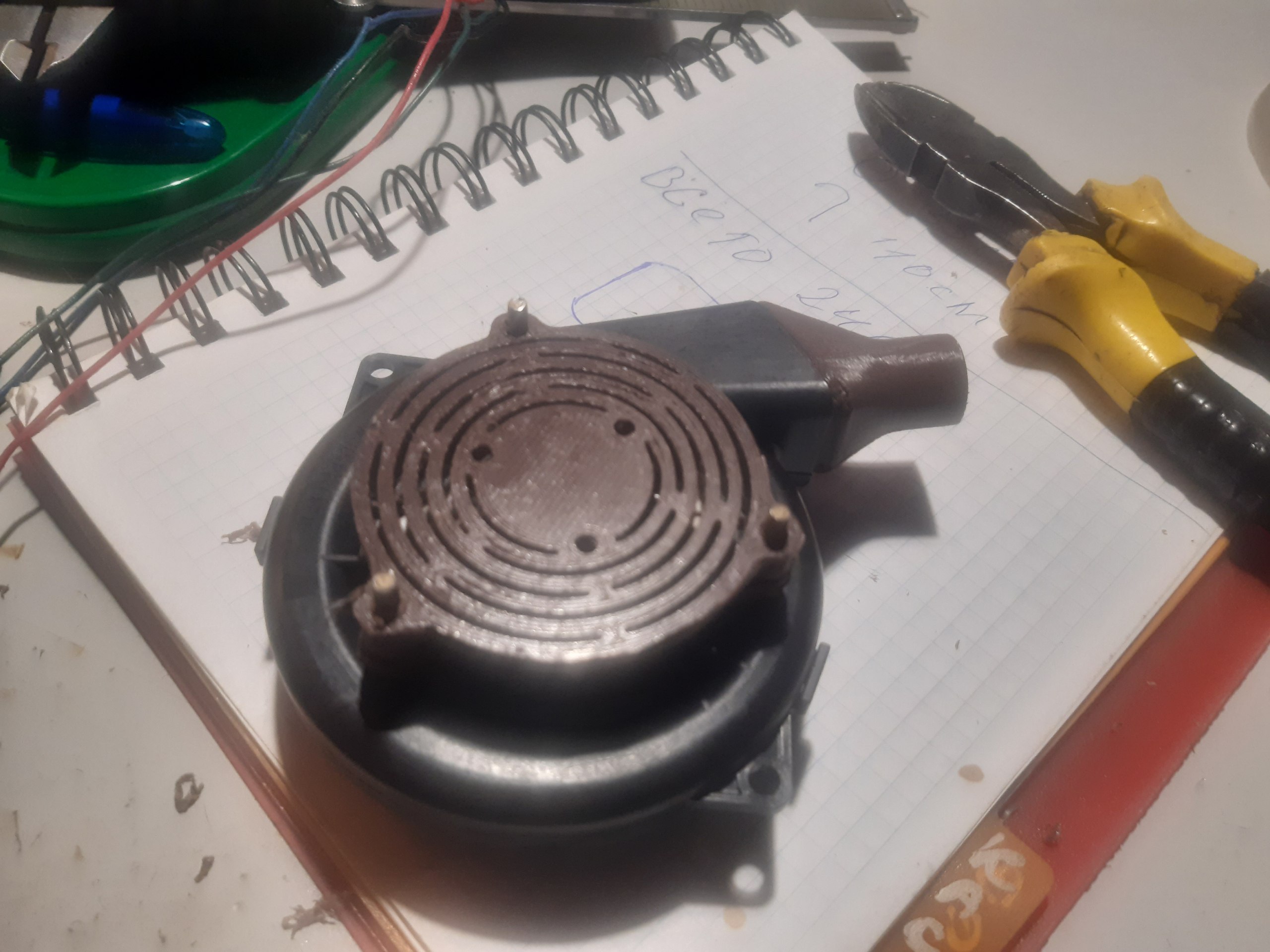

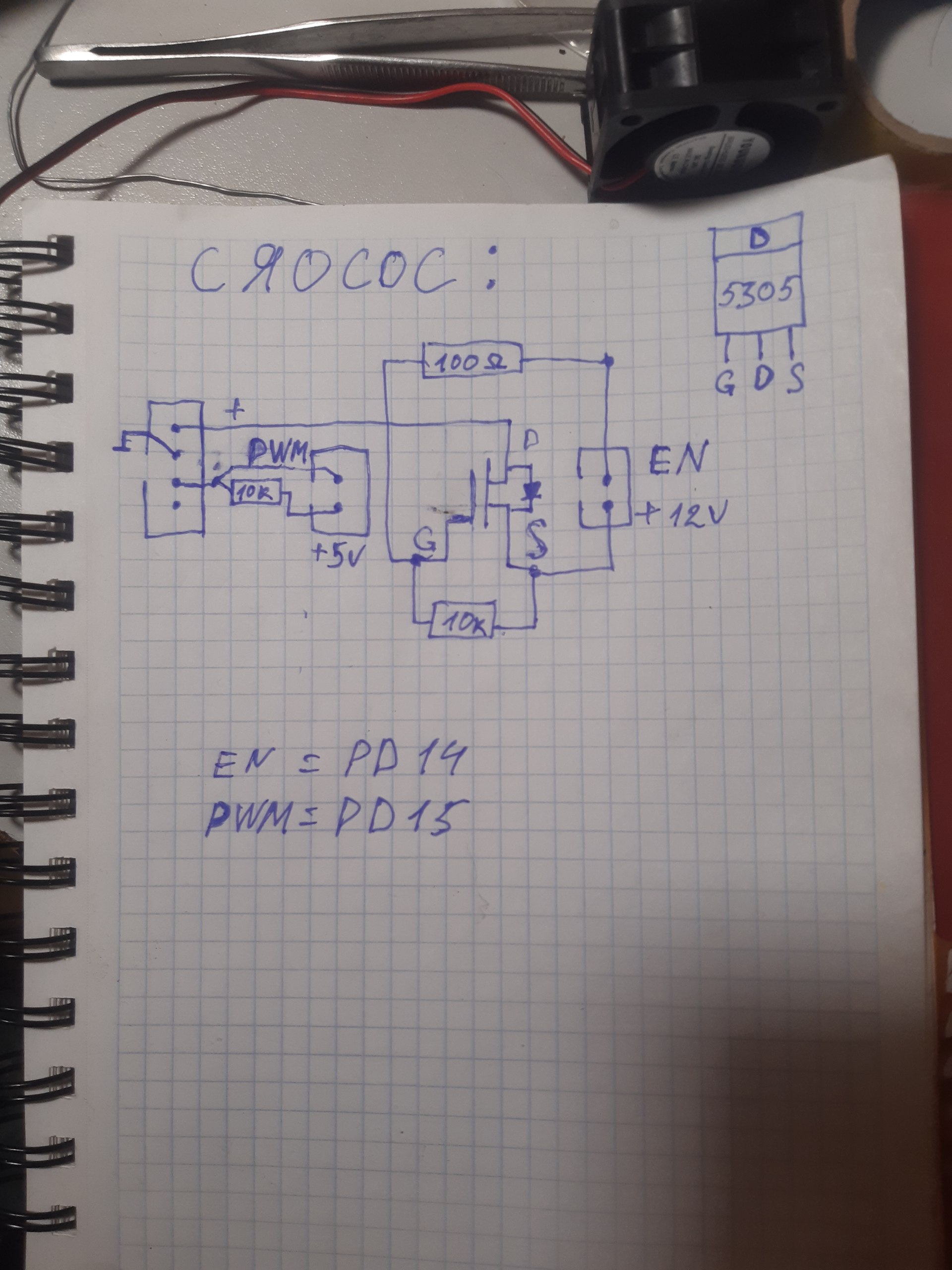

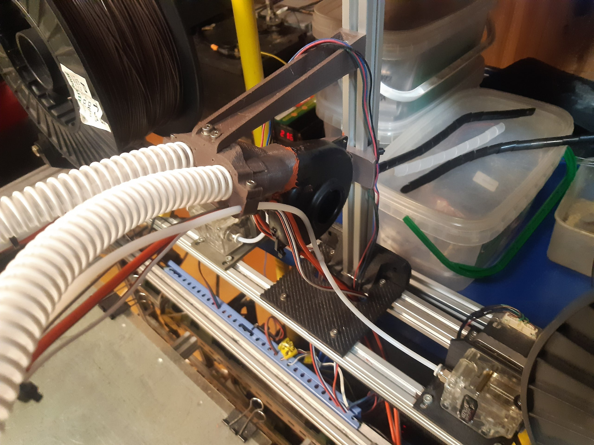

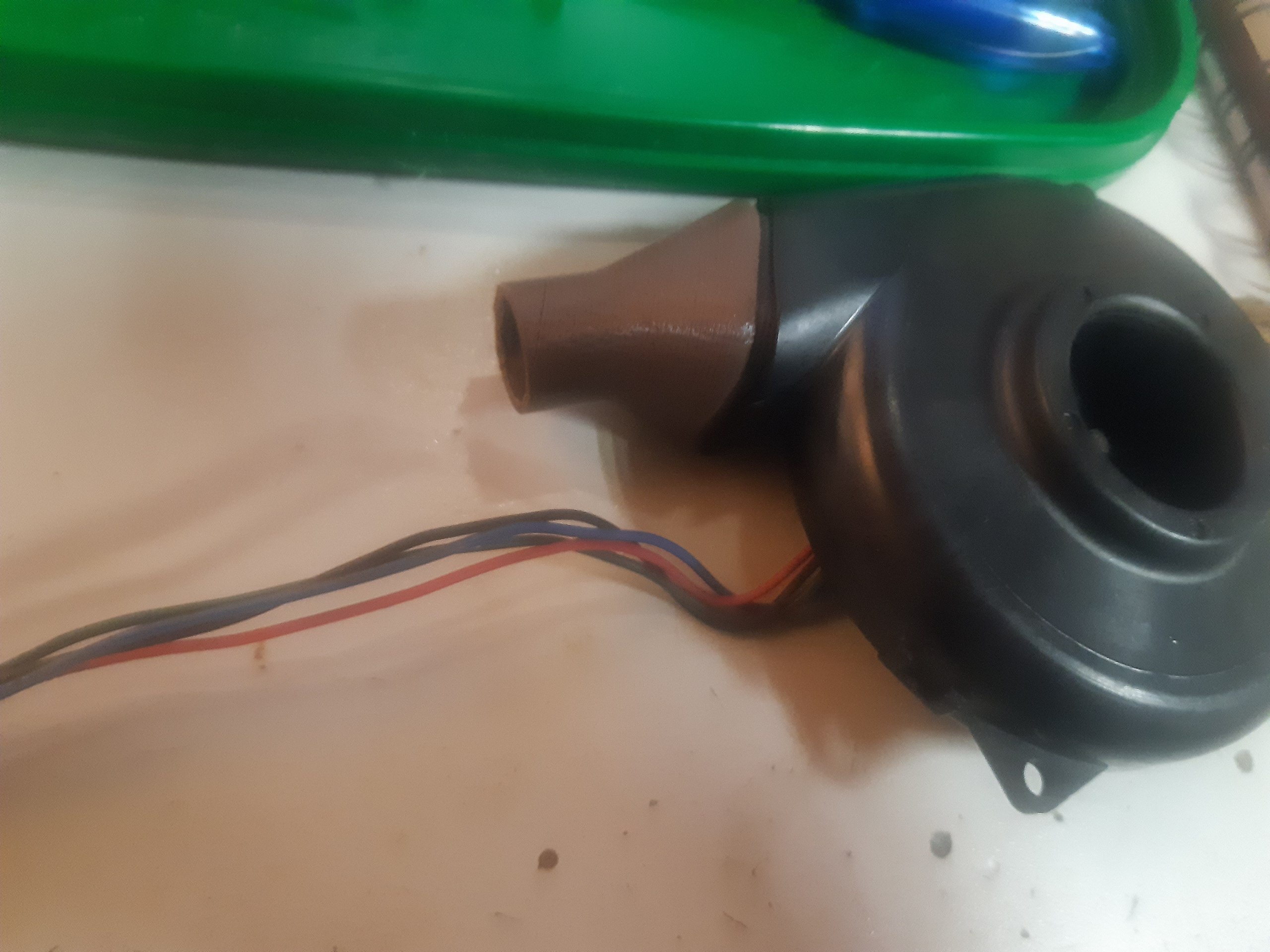

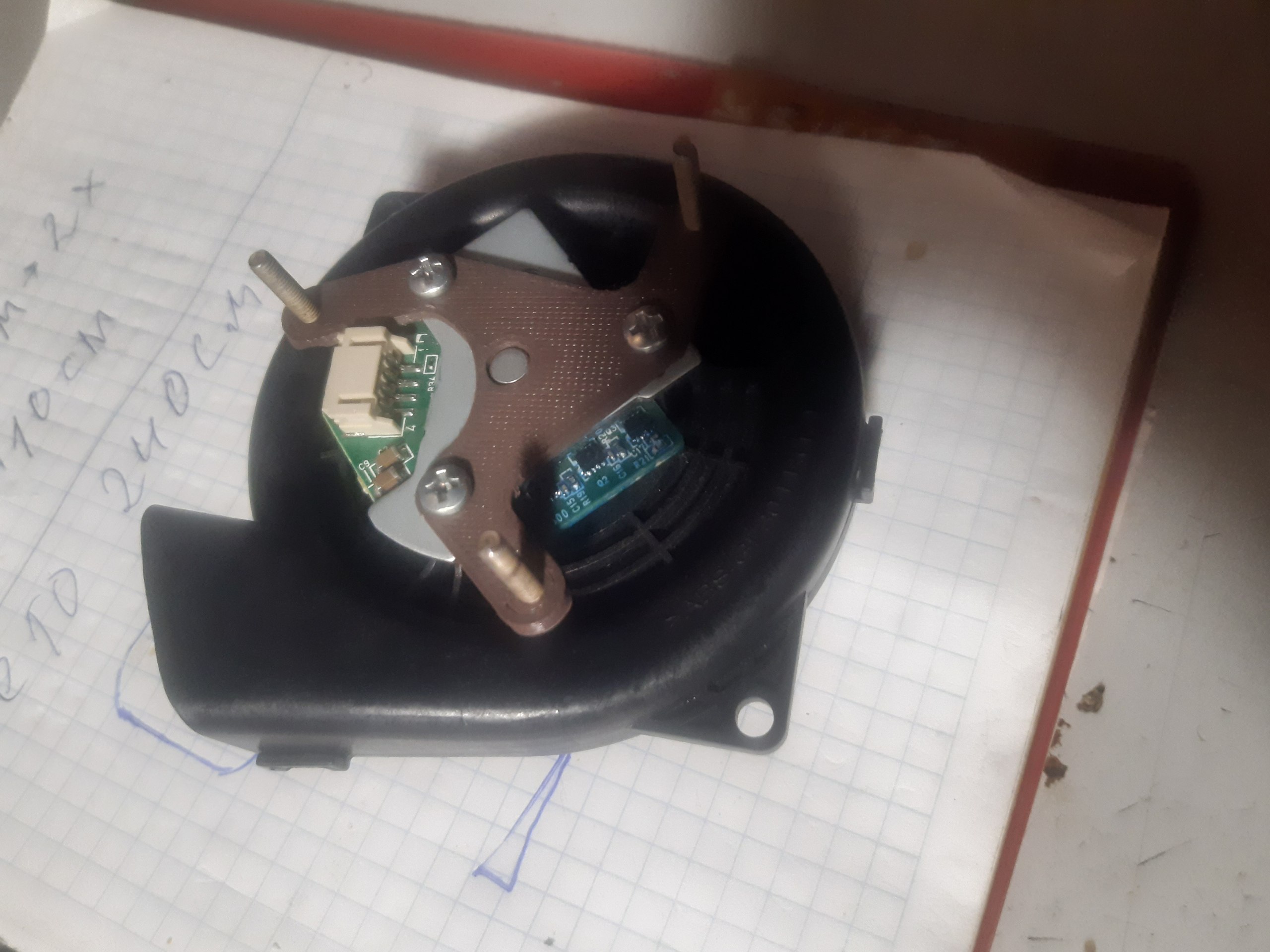

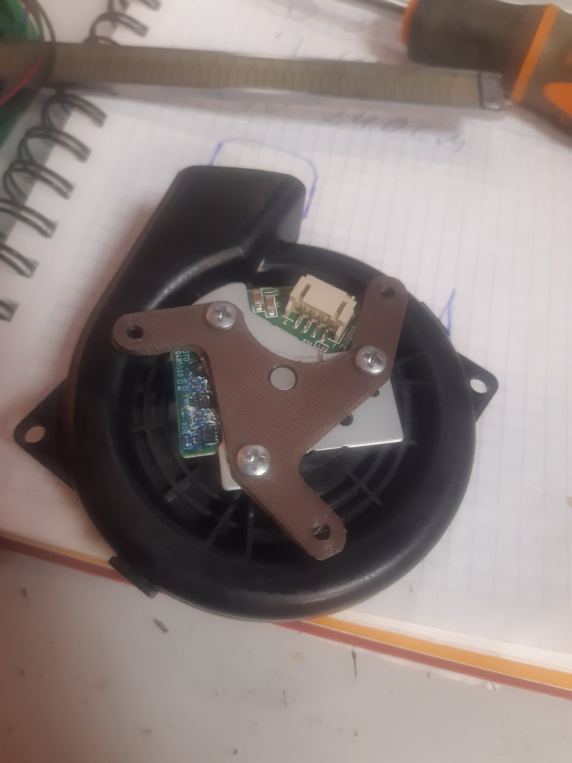

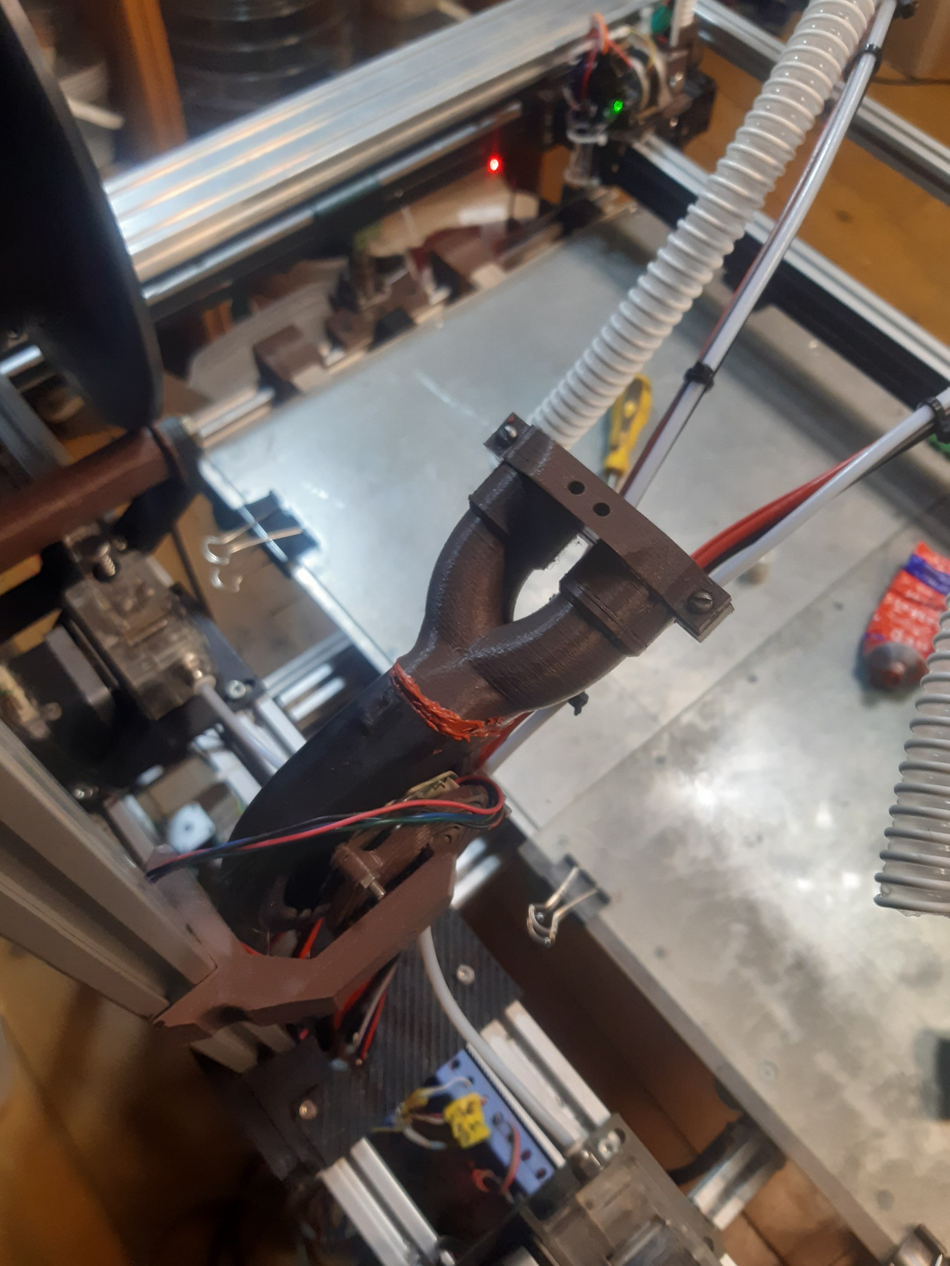

Сопло-переходник которое уже было в модах мне не подошло, замоделировал своё в несколько итераций подгонки. Дополнительно сделал переходник крепления через шатные винты сяососа на стоковую плоскую “пружину”. см фото.
