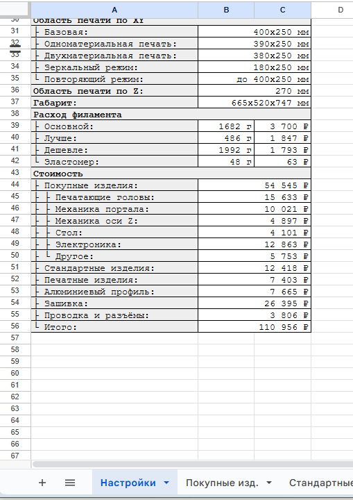

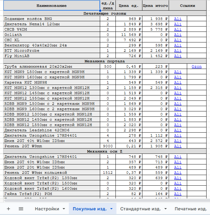

Доброго дня создателю и сообществу. Прошу пояснить, где и как можно получить цены на комплектующие или на готовое изделие? Товарищ хотел сориентироваться на этот принтер, но, не найдя цен, вынужден был развернуться и уйти. Хочу его вернуть. Идея хорошая, коммерческая составляющая по части опубличивания цен на суповой набор или готовый принтер пока не очень.
добрый день. в архиве с документацией есть BOM файл (vostok_v9.0_bom.ods), там есть все цены и ссылки. Excel нормально не открывается, открывается через Libre Office или через Google.таблицы
благодарю за разъяснение. Передал товарищу.

Подскажите чем открыть хитрый эксель со спецификацией?
Ворд открывает криво, ругается на битый файл и теряет все формулы.
Открывается через LibreOffice
