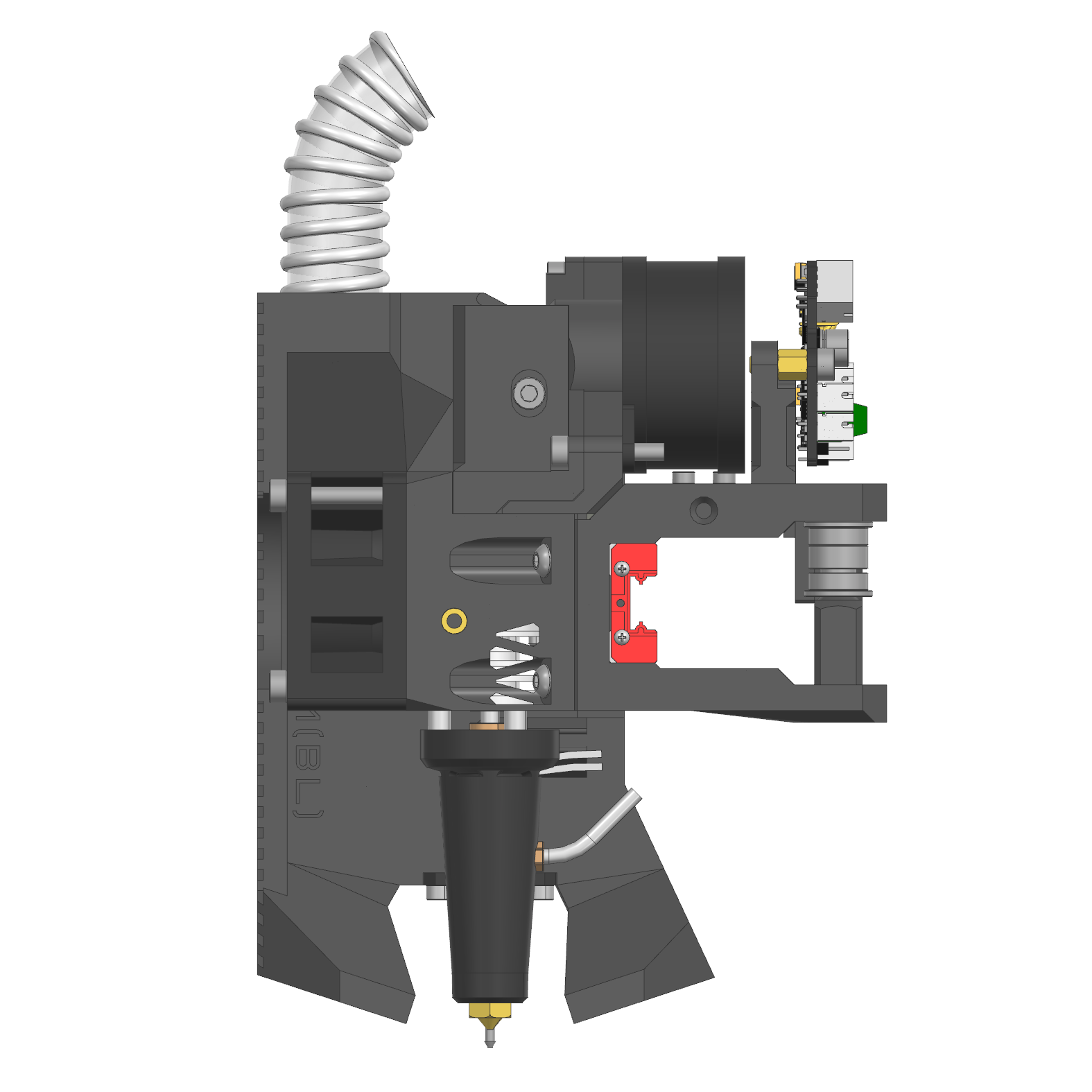

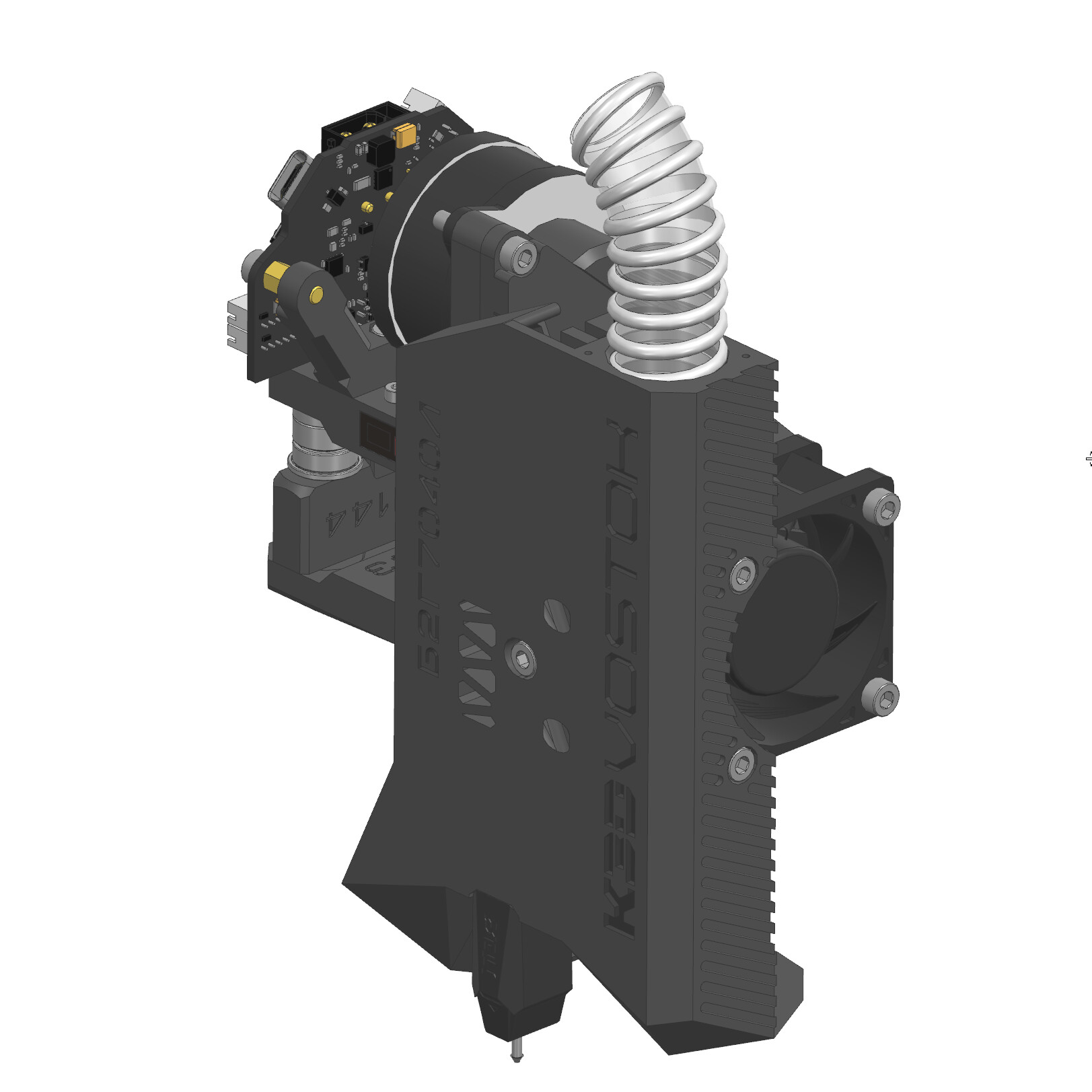

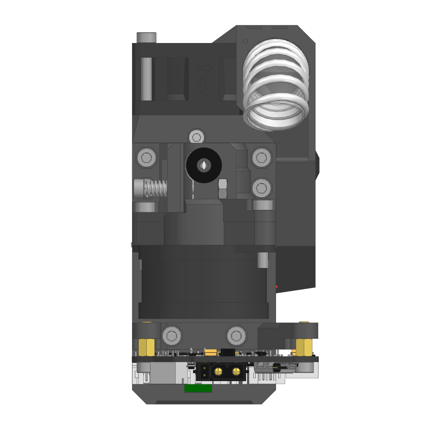

Коммутационная плата теперь крепится не к мотору, а напрямую к каретке печатающей головы. Благодаря этому подающий механизм можно снять отсоединив всего 1 разъём. Также крепление сделано универсальным для Fly MiniAB, BTT EBB всех версий и Fysetc H36. Установить новое крепление можно не перепечатывая детали. Нужно будет всего-лишь добавить по 2 отверстия на каждую каретку печатающей головы. Для разметки этих отверстий в папке STL/Tools поставляется кондуктор;

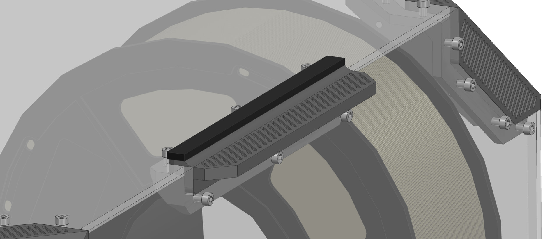

Между куполом и порталом добавлен уплотнитель сечением от 4х3 до 8х3мм по всему контуру. Благодаря этому купол не будет дребезжать об портал, а также щели будут меньше. Для установки уплотнителя нужно будет перепечатать детали V9-4721, V9-442, V9-4441 и докупить или напечатать уплотнитель;
Перемоделирована ручка на куполе. Теперь она реально ручка, за неё удобно браться как при открытии, так и при закрытии купола. Также на ней есть выступ, на который можно наклеить уплотнитель сечением 8х3мм, чтобы половинки купола не дребезжали друг об друга, когда купол открыт;

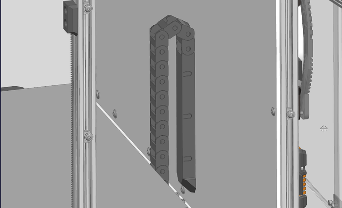

Та часть кабель-канала на стол, которая не двигается, была заменена одной большой деталью. Кроме того, теперь не требуется нарезать резьбу в торце одного из профилей рамы стола т.к. крепление теперь происходит винтом М4х8. Крепление кабель-канала к средней панели зашивки теперь закрывает отверстие между отсеком печати и отсеком электроники. Для нового крепления кабель-канала к средней панели зашивки, в ней перенесено крепёжное отверстие. При переходе с версии 9.0, кабель-канал менять на новый не имеет смысла т.к. изменения касаются только удобства сборки и обслуживания. Если уже заказали зашивку и хотите кабель-канал от 9.1, то отверстие легко просверлить самостоятельно или даже просто приклеить крепление, а не прикручивать его;
