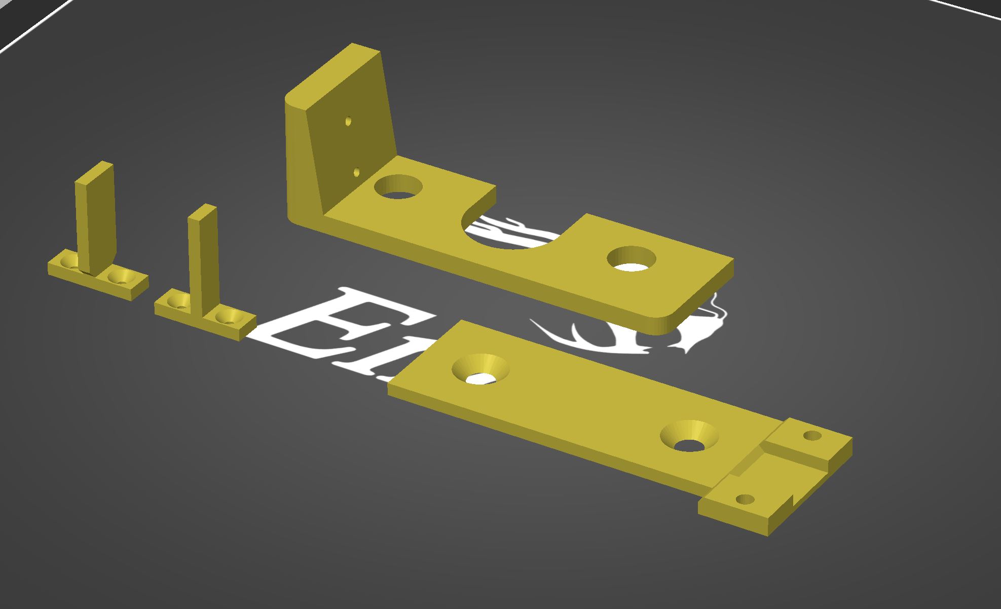

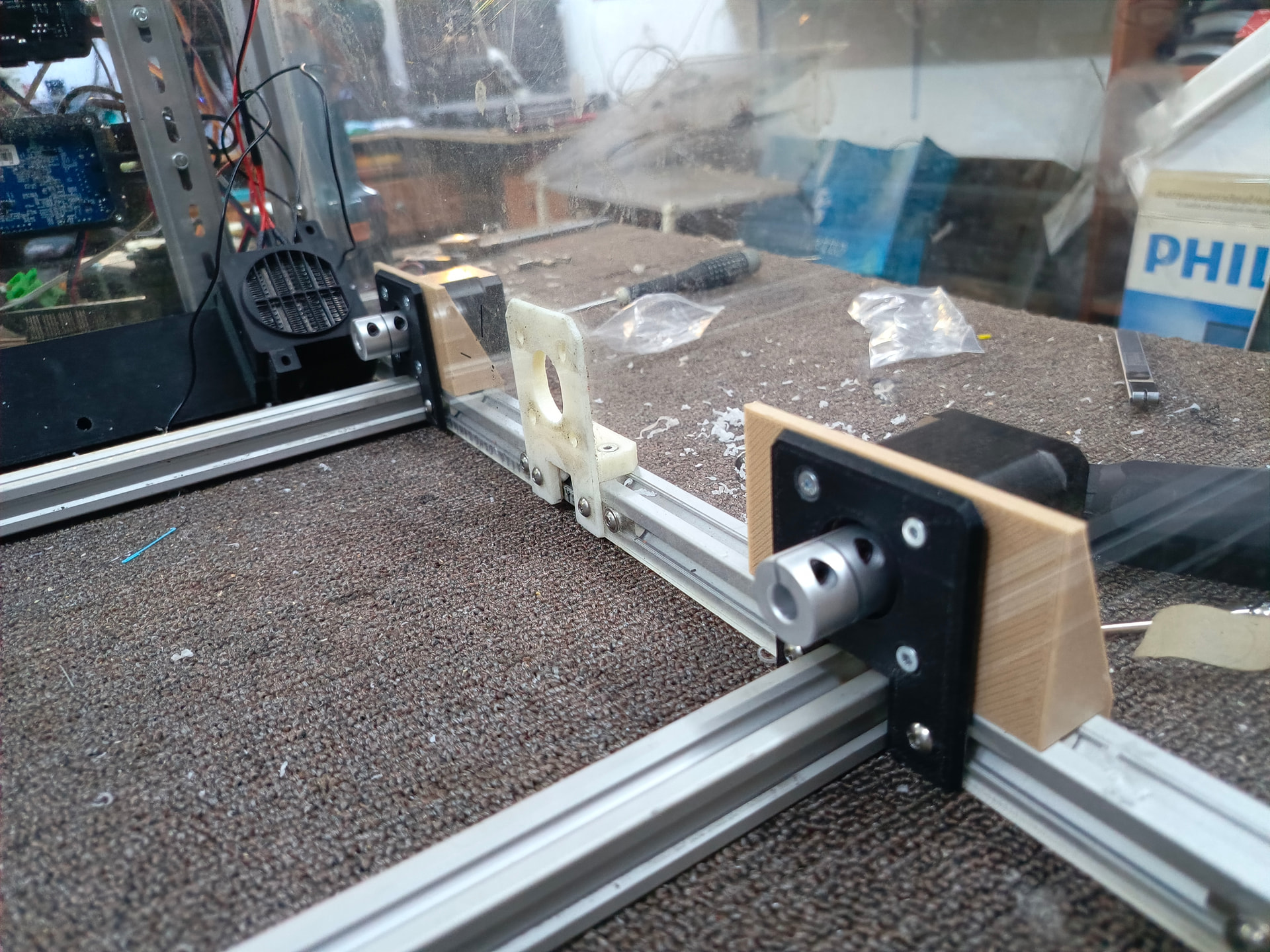

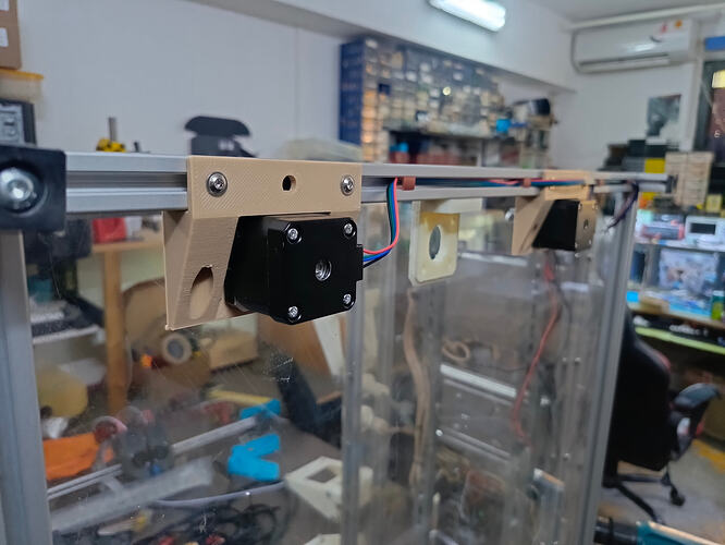

Поэтому я разработал 2 детлаи для того чтобы решить эту проблему. Так же они подойдут для тех кто решил перейти с 2х моторов на 4 по оси Z.
Нужно установить распечатанные детали, по месту, и просто просверлить в зашивке отверстия используя данные детали как шаблон и установить моторы, винты, оси.

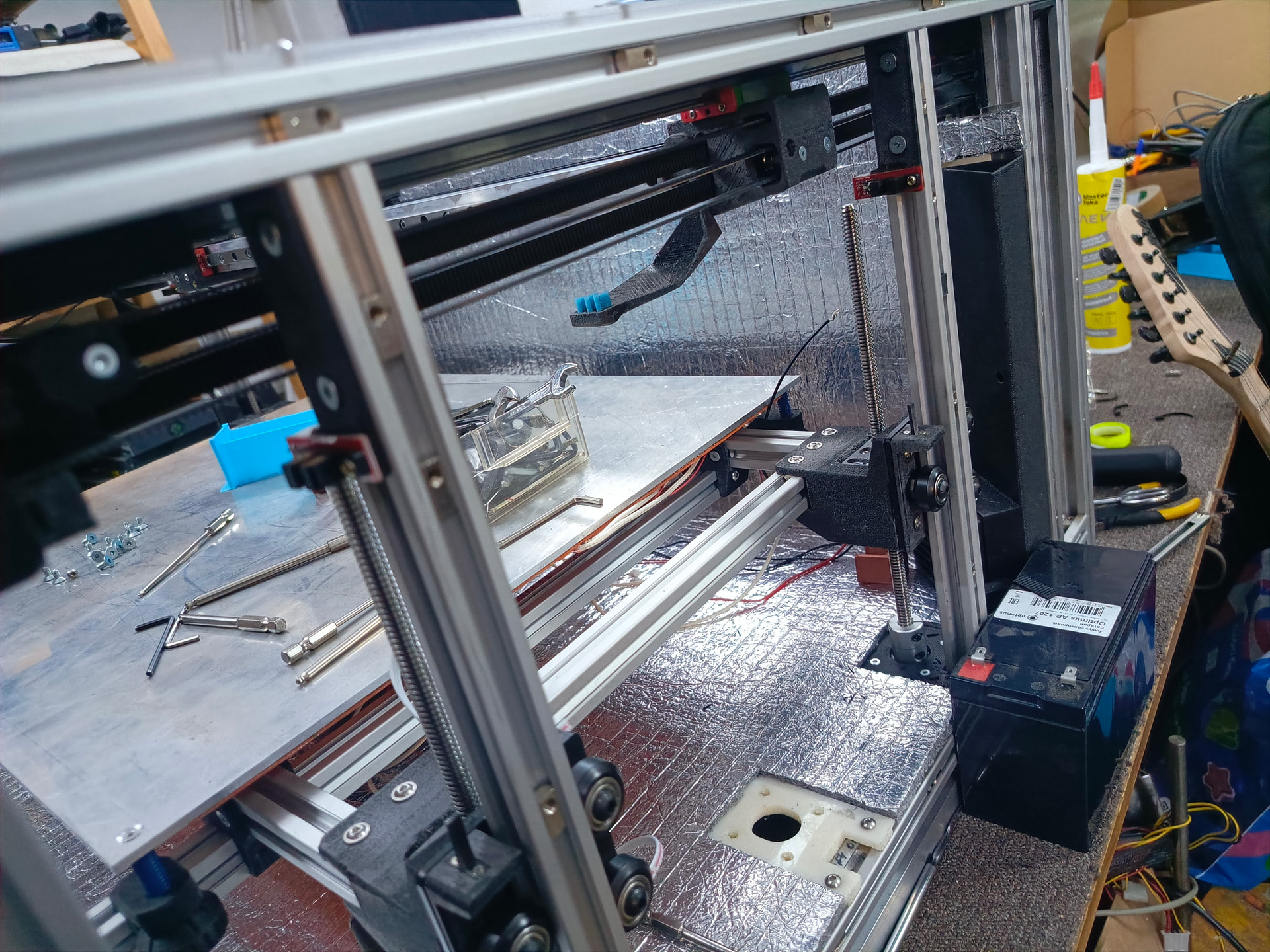

Я использую 4х моторный стол, и логично использовать 4 точки парковки.
В 9й версии стандартом стала порковка по BlTouch. Это очень хорошее решение но есть одно НО, как я и подозревал, то и подтвердилось пользователями на практике, при длинных печатях при высоких температурах хотенда, да еще и в активной термокамере, эти датчики проявили себя не надежно, а превратить весь принтер в кирпич пока с алика идет новый датчик позволить могут себе “не только лишь все”.
Можете сказать что я в этом вопросе слишком консервативен, но я предпочел парковку по традиционным для VOSTOKа оптическим датчикам, и по сути единожды выровняв стол, к его калибровке достаточно редко требуется прибегать. В обем тут я предпочел надежность.
Сами дежратели стола выполнены Дмитрием очень хорошо, единственно что я вплавил в них гайки, хотя на момент печати в них не предусматривалось это конструкцией, и вносит вообще какие то изменения в них я не стал, я просто смоделировал по 3 детали к мотору. Опору штока, шток и держатель концевика, как они реализованы вы видите на фото, модели так же в архиве в первом сообщении.
