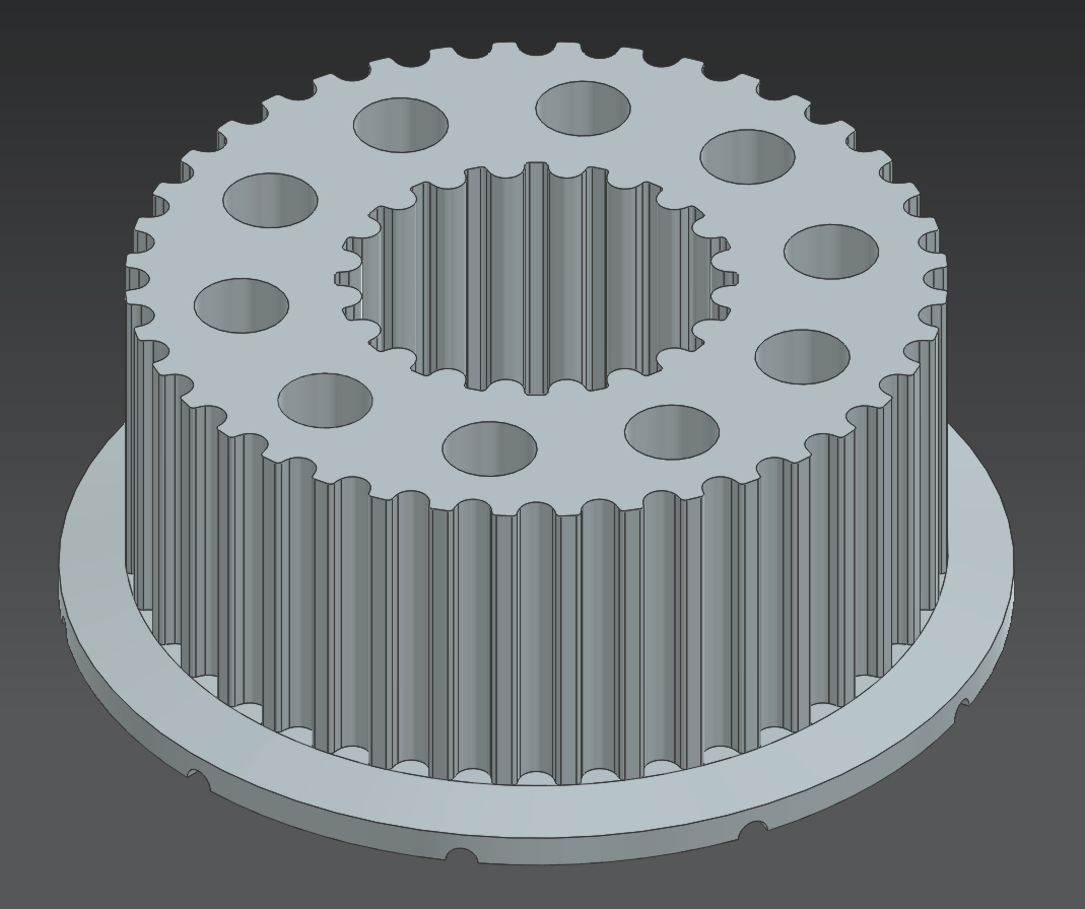

Модели шкивов с модифицированной геометрией зубчиков специально под 9.x версию VOSTOK. Способны снизить амплитуду ряби.
Печатаются на фотополимерном принтере из прочной и термостойкой смолы (например, Resione K). Печатаются от стола, без поддержек. В качестве основы для шкива используются 2GT 20-зубые шкивы, на которые напечатанные насадки наклеиваются с помощью любого термостойкого клея.
Модель с пометкой +0.05 - на случай, если обычная модель сядет слишком свободно. -0.05 - если будет насаживаться слишком плотно.
В архиве находится параметрическая модель шкива, выполненная в Siemens NX 2406.6000
