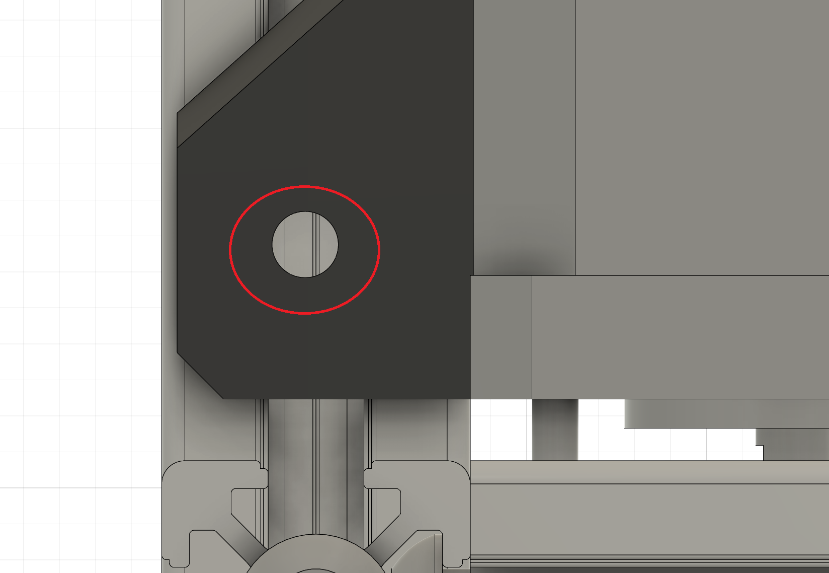

- в детали “V9-511 - AC socket mount body” заднее отверстие для винта М4 смещено назад по оси Y на 0,7 мм;

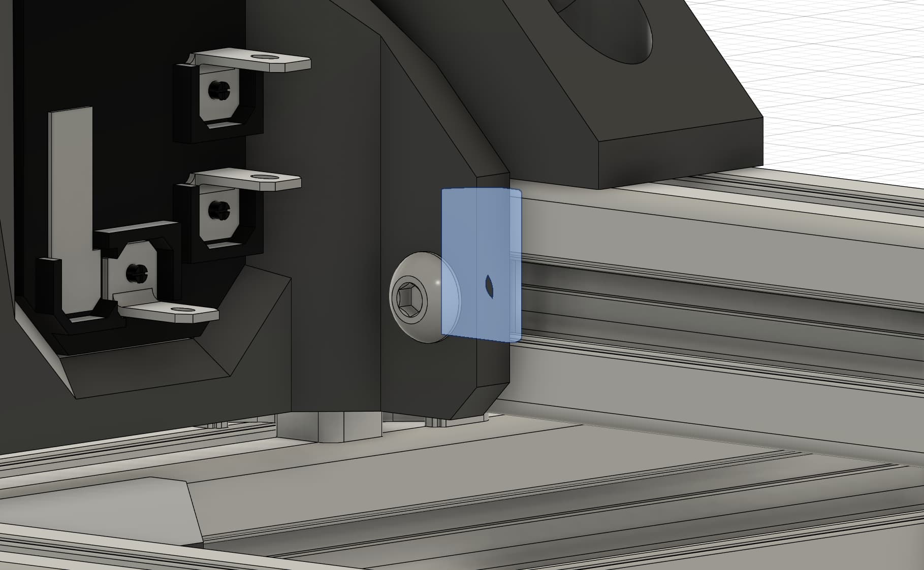

- Т-гайка на переднем винте М4 повёрнута перпендикулярно пазу профиля;

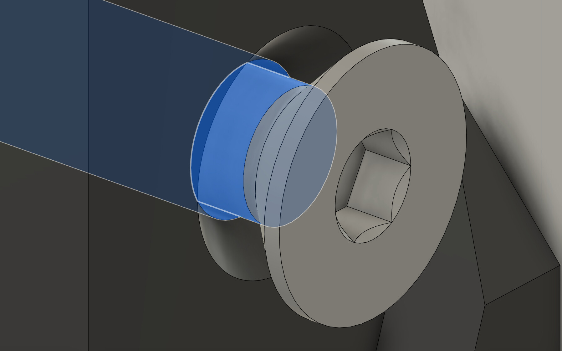

- отверстия для установки розетки 220В на крепление сделаны диаметром 3,4 мм, а должны быть 2,7 мм для винта М3.
