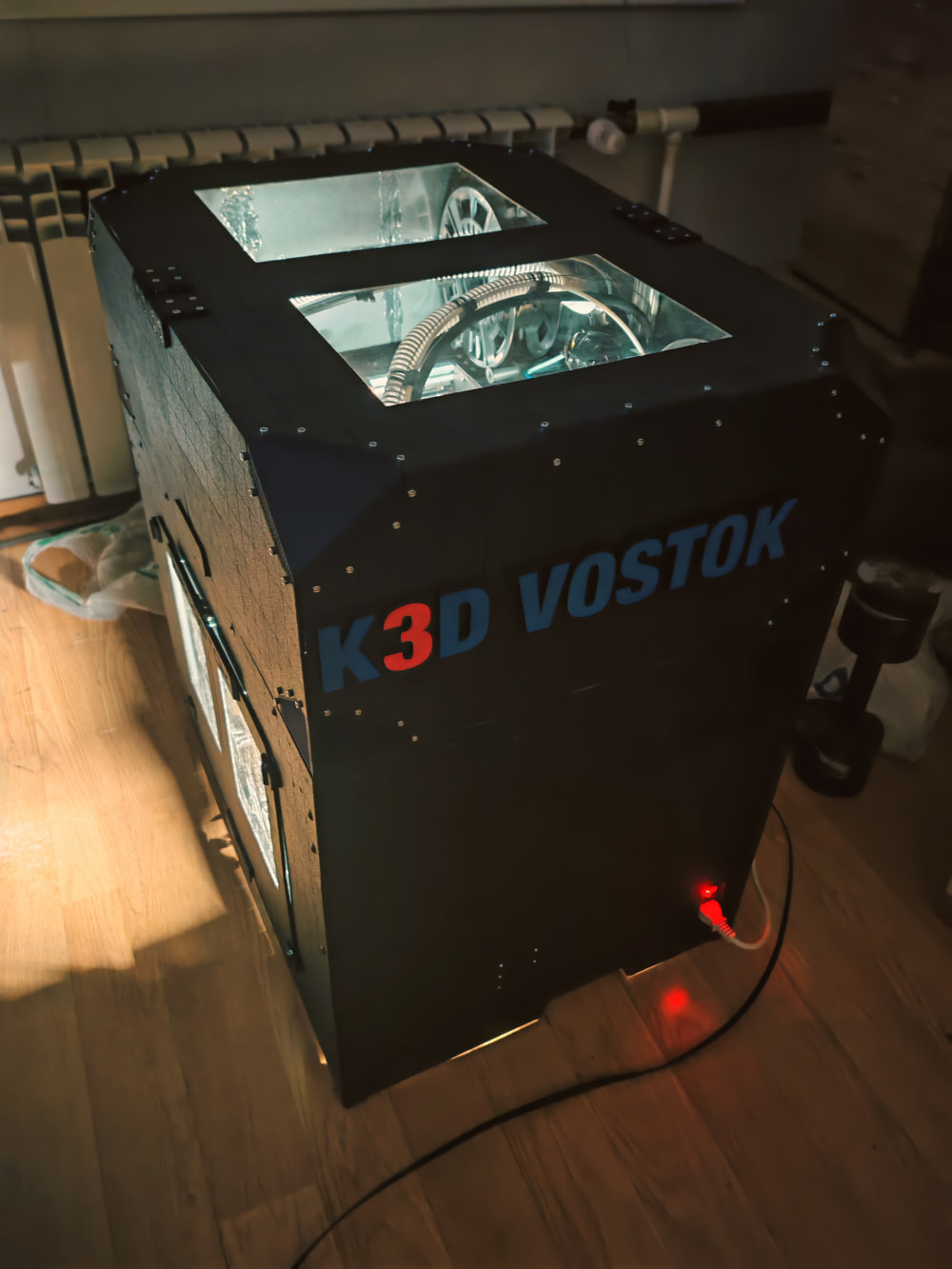

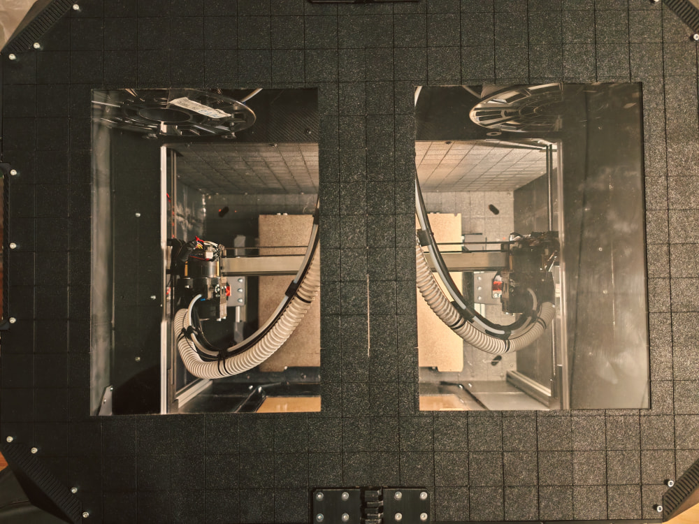

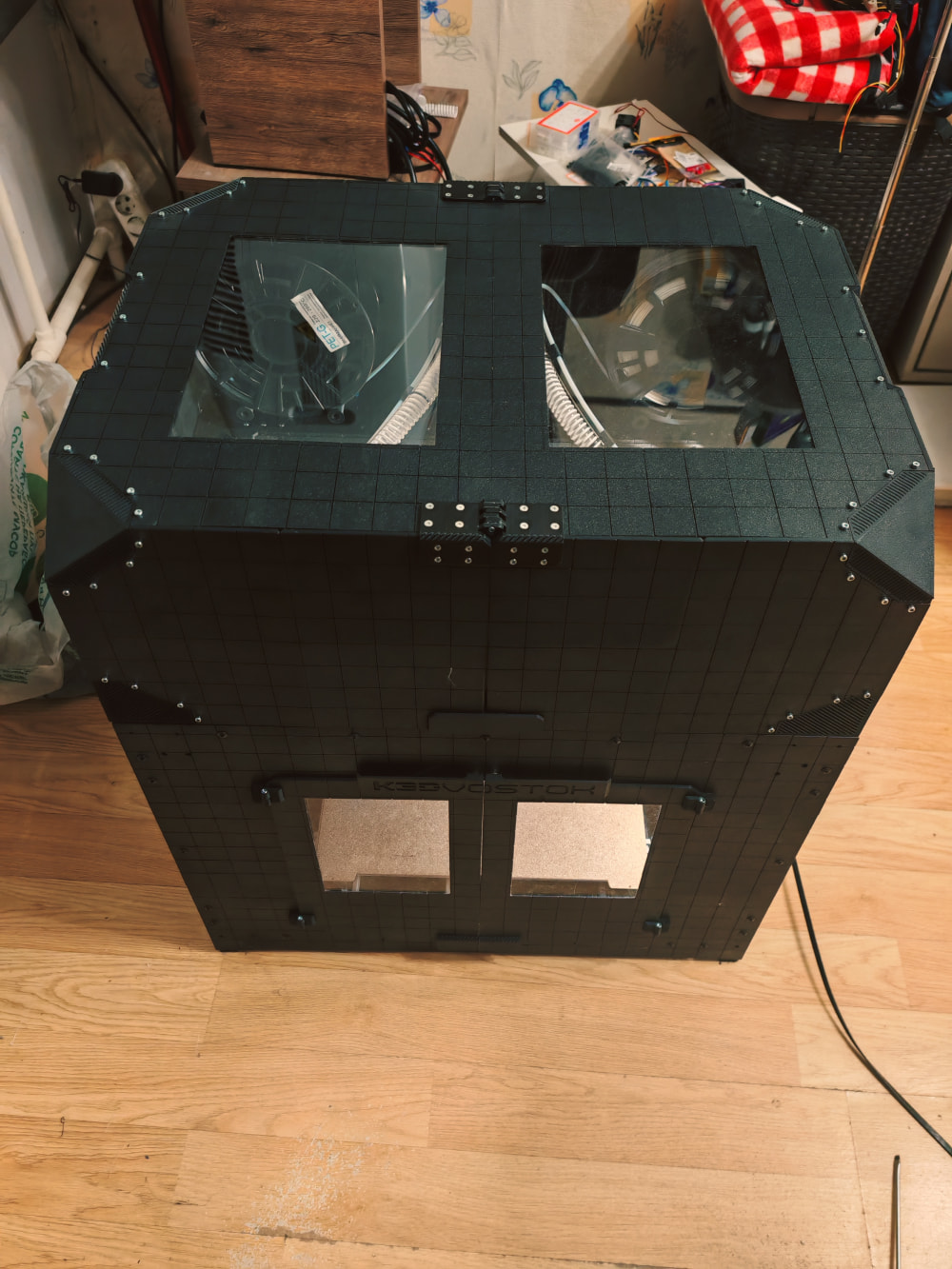

Итак, я собрал Vostok 9.1 M
Это было долго) И дорого, учитывая, что я сжег 3 октопуса, на подключении BL Touch датчика. Казалось бы такая ерунда, а вот, невнимательность порой стоит дорого. Пришлось учиться перепаивать процессоры на них, так как четвертый октопус заказывать я уже был не готов. И один я смог восстановить, на нем пока принтер и работает.
Но зато сэкономил на обшивке. Поликарбонат дорогое удовольствие, поэтому я просто сделал 3д модель обшивки, разрезал её на части, напечатал из АБС пластика и склеил (про пожароопасность АБС в курсе, пока он решается не оставлением принтера включенным в мое отсутствие или на ночь). Такого востока вы ещё не видели, сундучина знатный получился:

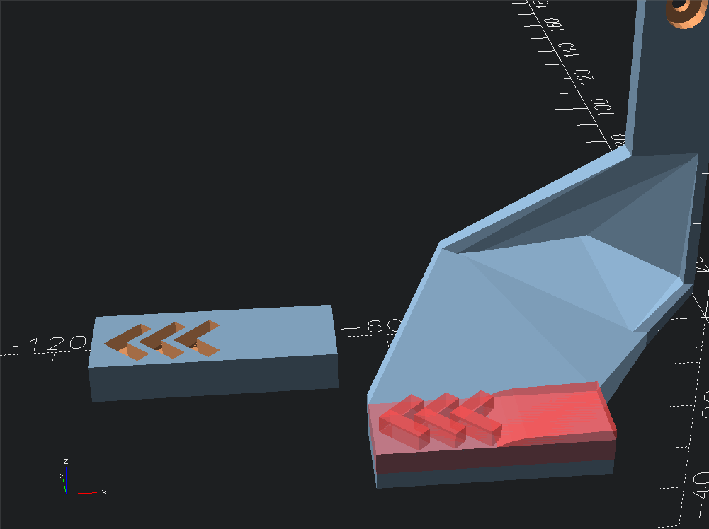

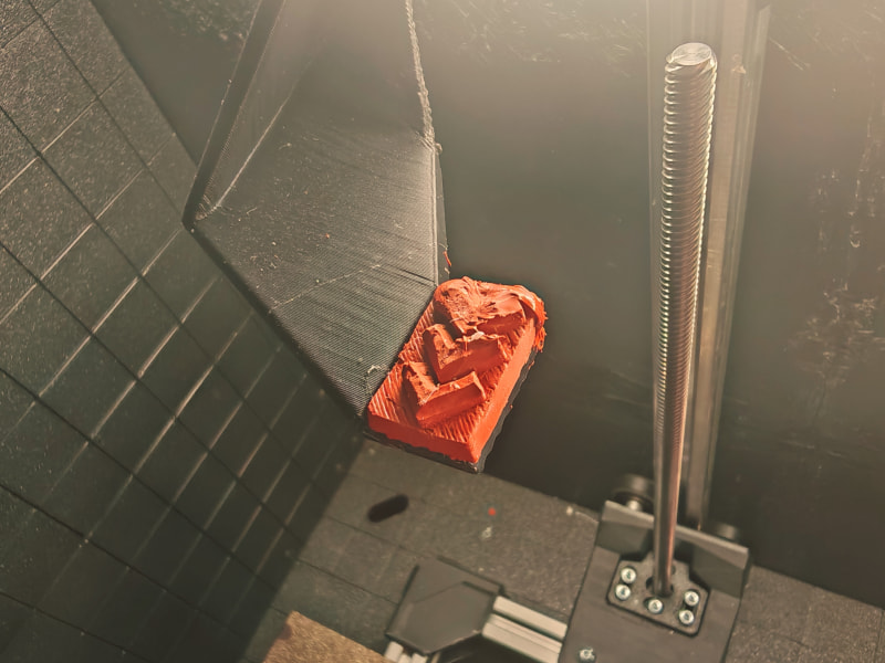

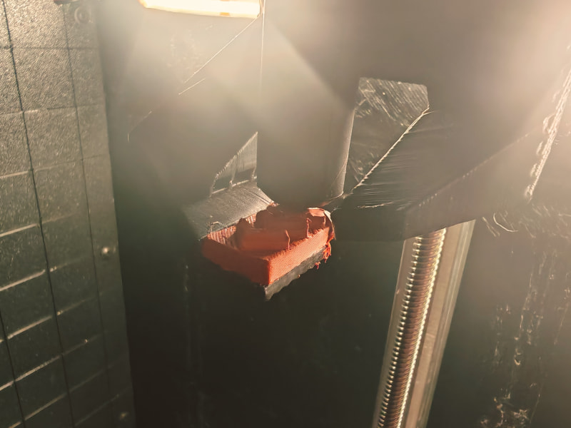

  2. Мне не очень нравится, как чистятся головы об силиконовые стрелочки. Они чистятся не всегда и иногда привозят соплю на модель. Игрался с параметрами этой очистки и понял вот что: Пока голова висит с неё будет течь пластик, значит потом, перед печатью надо просраться пластиком - а это по любому не нужные отходы и риск протянуть соплю. Надо не так, надо как у H2D затыкать. Только не прям как у H2D, затыкать не на самой голове, а там же где и чистилка. Пока сделал такое вот уродство и подвинул точку парковки при переключении голов (намазал из автомобильного высокотемперетурного герметика):
Оказалось, что это работает. Голова в него упирается и не течет и можно потом не просираться и отходов - 0.
Дальше решил сделать по человечески и отлить такую форму:
Голова будет заезжать на свое обычное парковочное место и сопло будет заткнуто.
