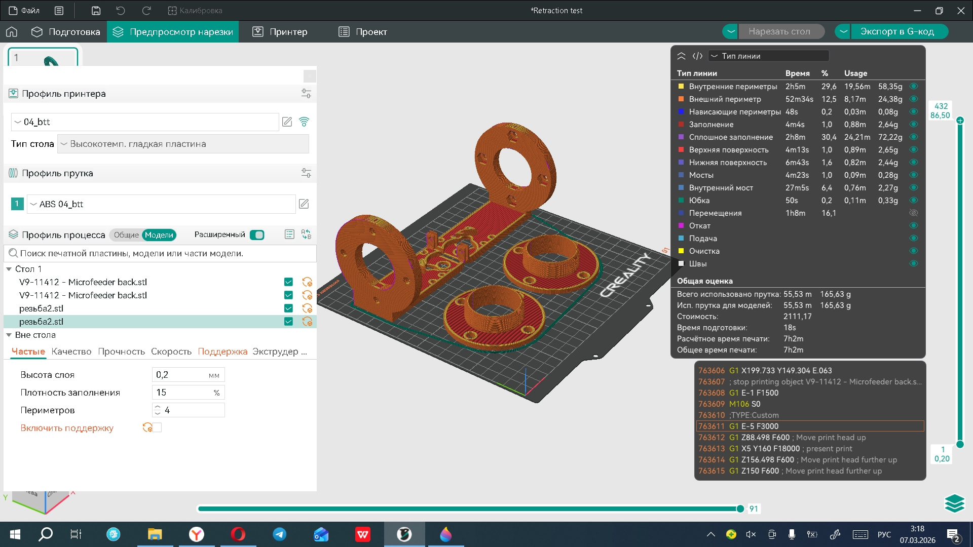

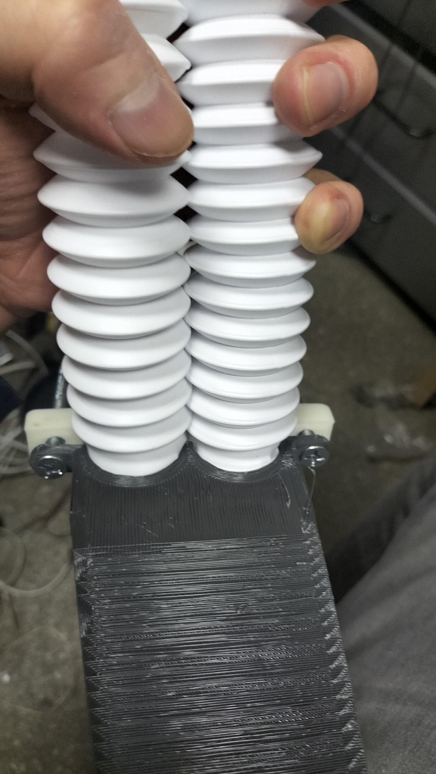

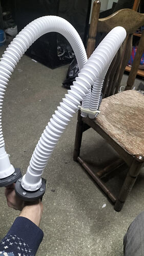

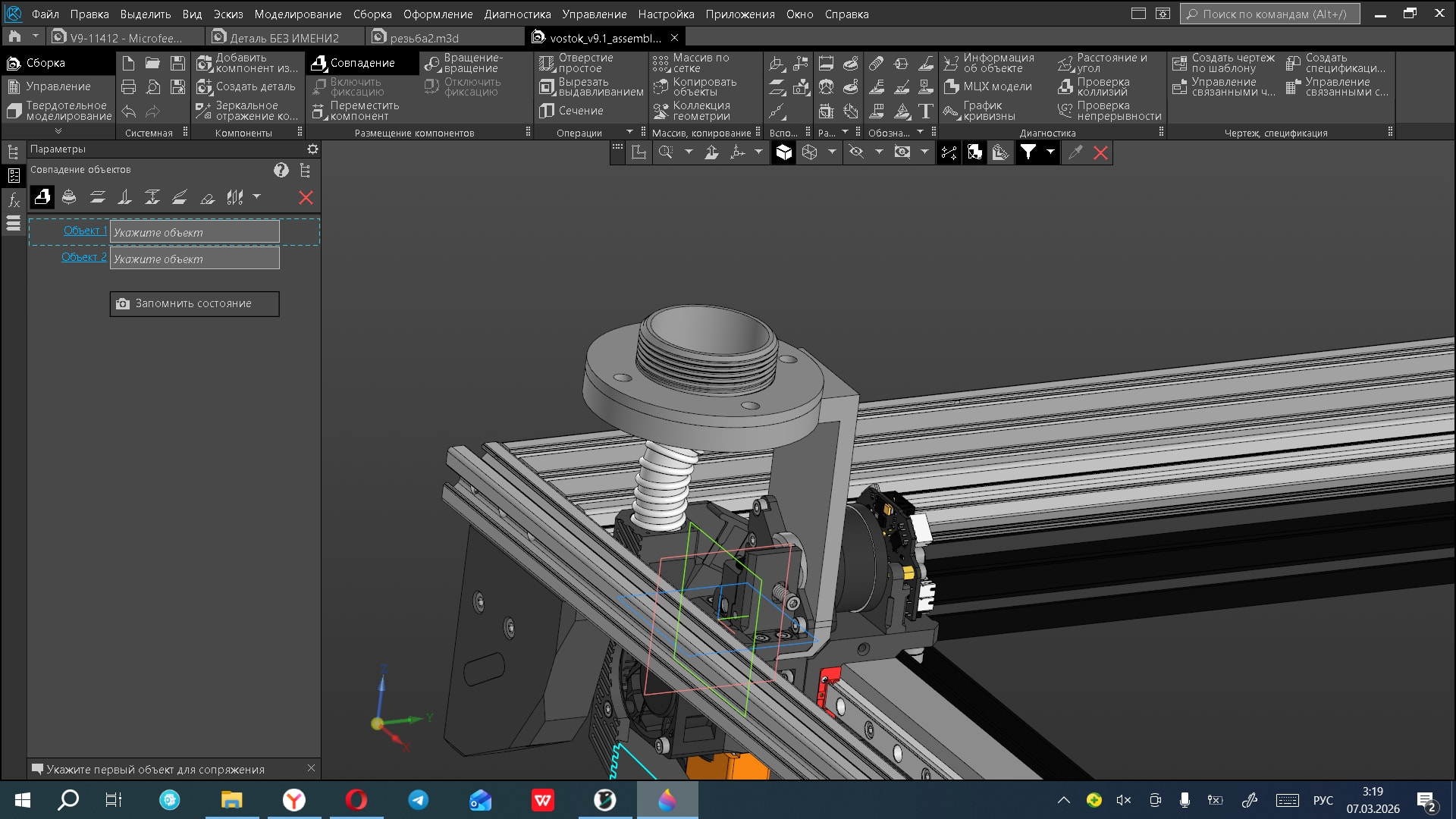

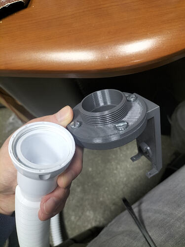

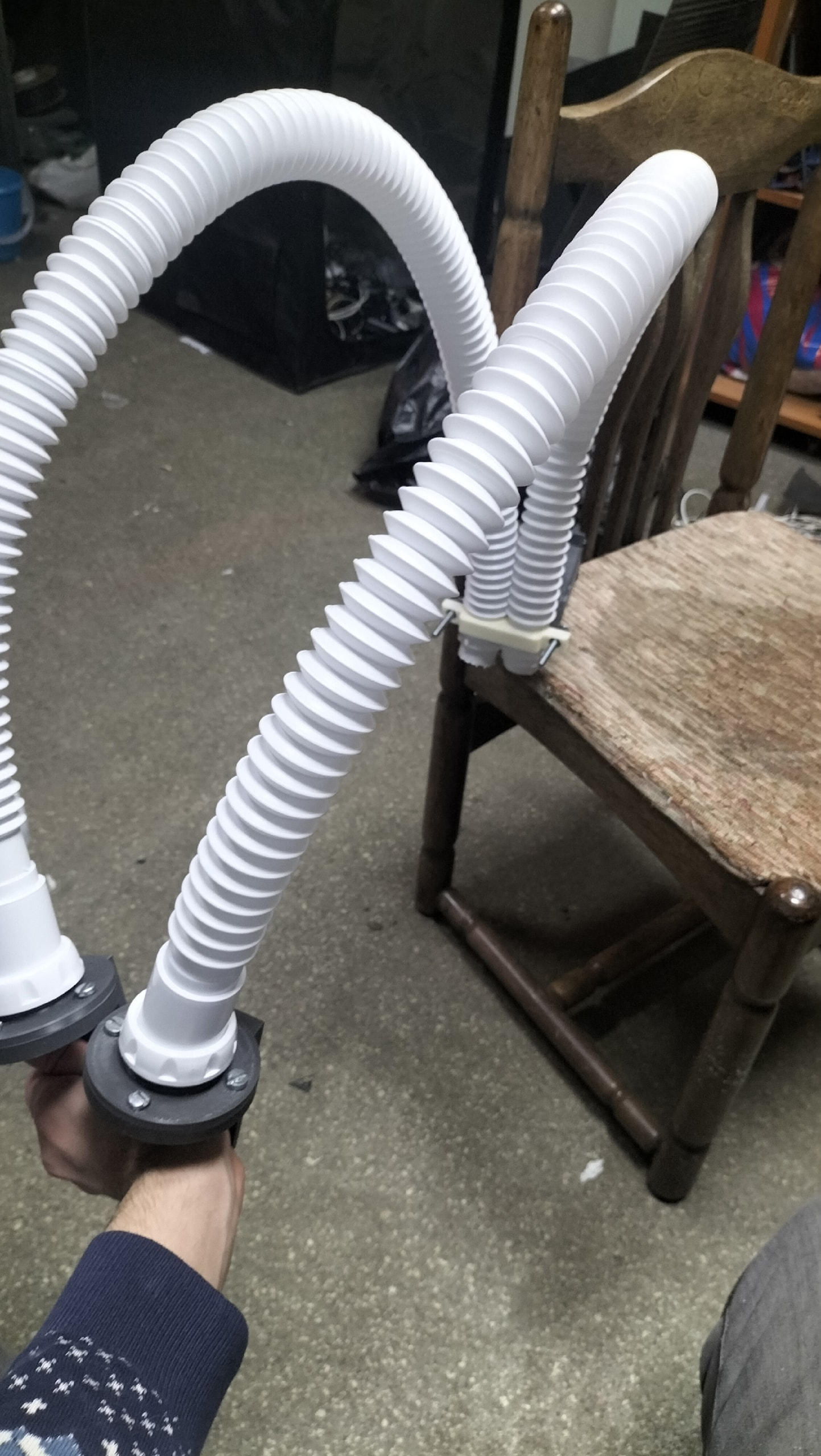

Для второй головы зеркалю деталь “часть экструдера…” Использую гофру из максидома D125 1200 мм гибкое соединение диаметром 40 вместо проволоки для прокладки кабелей. Растут “корни” из детали V9-11412, крепится с помощью винтов М6 длинной 12 мм и гаек для М6.
Часть экструдера от V9-11412.stl (1,5 МБ)
Фанец для быстросъема.stl (23,1 МБ)
Держатель труб.stl (1,6 МБ)
Держатель труб крышка.stl (321,0 КБ)

ужас какой, а зачем это, такое?
Да что-то надоело с проволокой бороться, вылетает и кабель где-то вечно трется, а ещё хочу ряд модификаций на восток: водное охлаждение и экструдер со шнеком и подачей материала по трубке. Заранее накидываю скетчи
