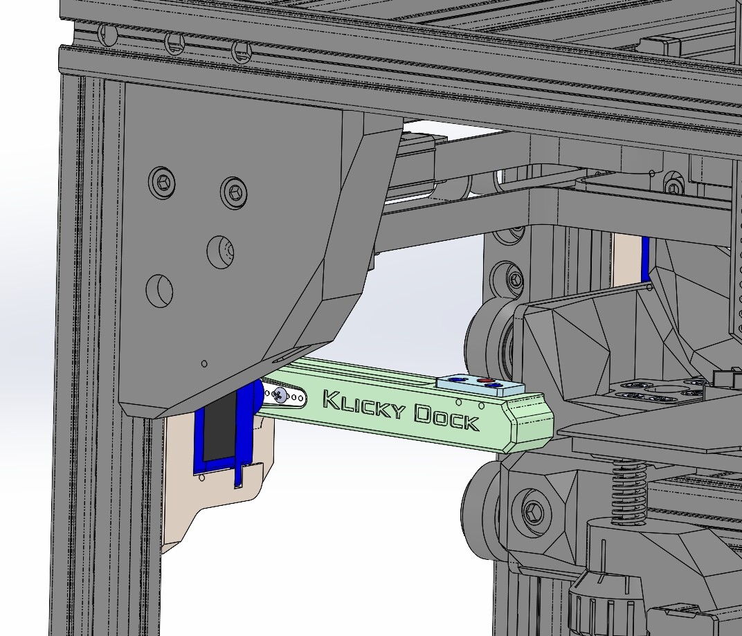

Модификация датчика уровня стола для принтера Vostok.

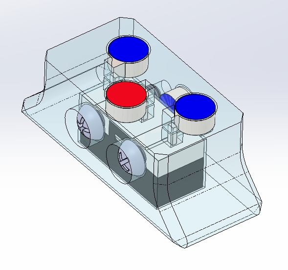

Представляет собой механический концевик, с помощью которого производится парковка оси Z, снятие карты стола и т.п. Фиксация на голове принтера производится с помощью магнитов, что обеспечивает возможность открепления датчика от головы и парковки его в специальной док станции с сервоприводом.
Подходит для любых типов поверхностей, не подвержена температурному дрейфу.

  3. 8 штук цилиндрических неодимовых магнитов 4х2 мм.

На данный момент имеется конфликт со слюнявчиком.
