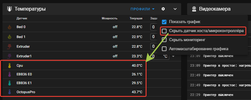

Итак, первый файл. он позволяет подключить внутренние температурные сенсоры хоста (Пк или пишки), и каждого из микроконтроллеров всех плат, таких как октопус про и ЕББ как в моем случае. Это позволит знать не перегреваются ли ваши платы.
