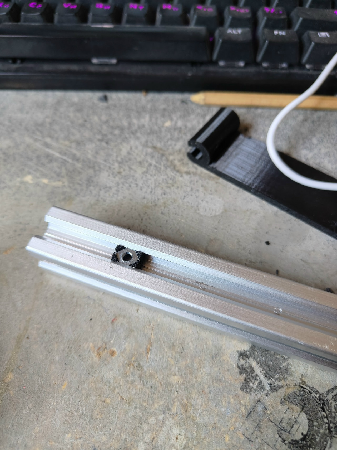

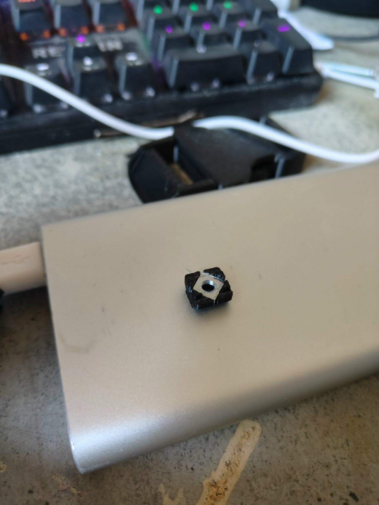

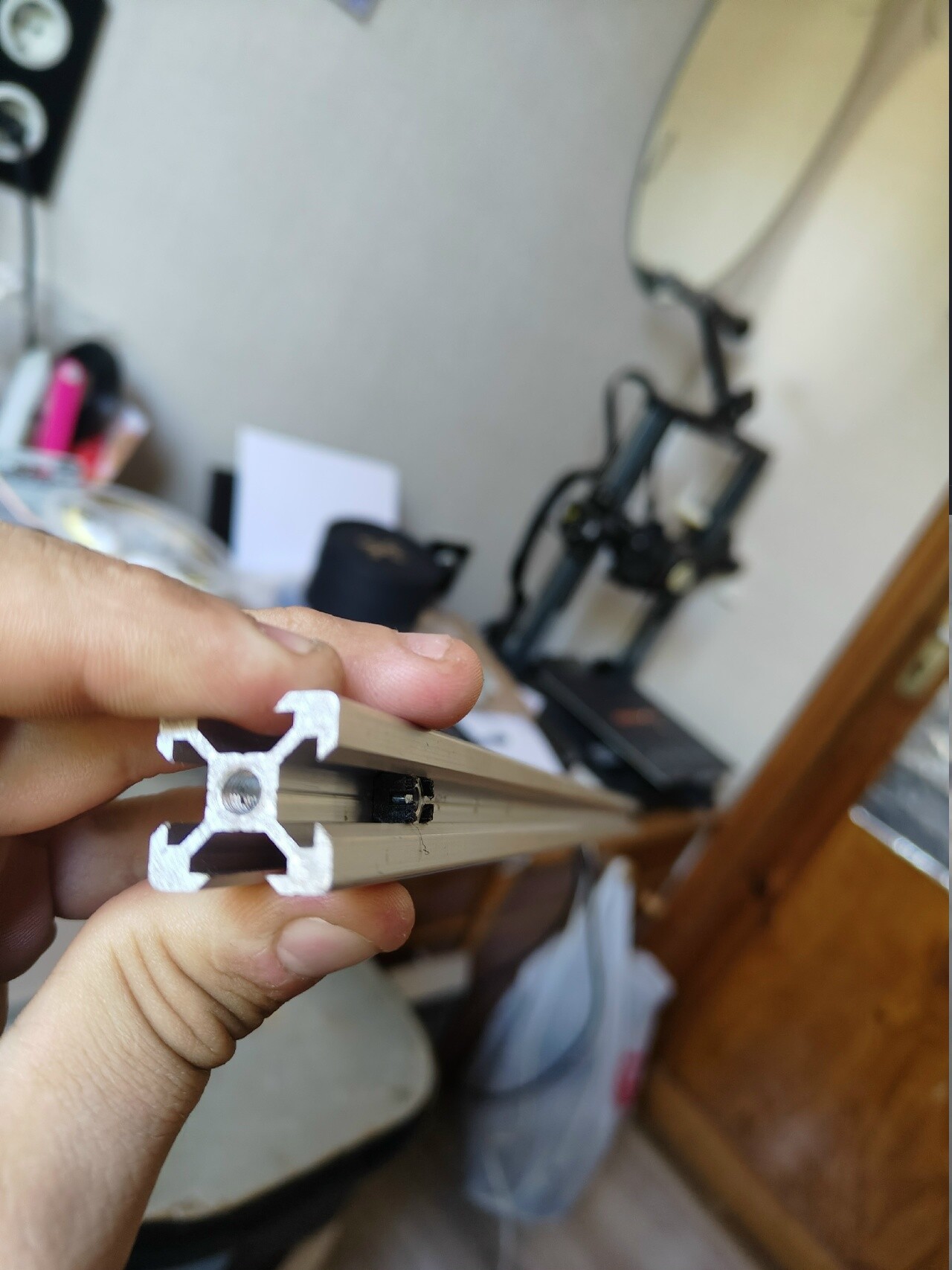

Квадратные м4 гайки в профиль под зашивку вместо сухарей с шариком
вместо дорогих пазовых сухарей решил заколхозить дешевые квадратные гайки . использовал гайки низкие квадратные М4 DIN 562 и печатный кондуктор фиксирующий ее в пазу профиля . тестил на 2020 v-slot с пазом 6
