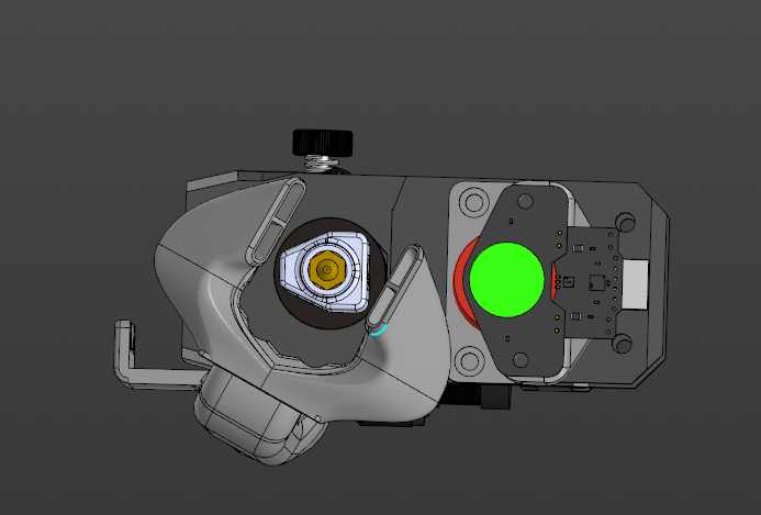

Печатающая голова с фидером Орбитр 2 под 12 рельсу с квадратной трубой (добавлена сборка под 9 рельсу)
Первый опыт моделирования, за основу взяты каретки и корпус от альфы 9,
окончательный вариант каретки.stp (12,1 МБ)
продолжаю тесты
корпус ЕВВ.усиленный и увеличенный.stl (7,0 МБ)
проставка для пробы.stl (261,2 КБ)
фиксатор кабелей.stl (941,8 КБ)
изменил проставку для ЕББ, удлиннил, за что провод цеплять и проставку под вентилятор для пробы (блтач)

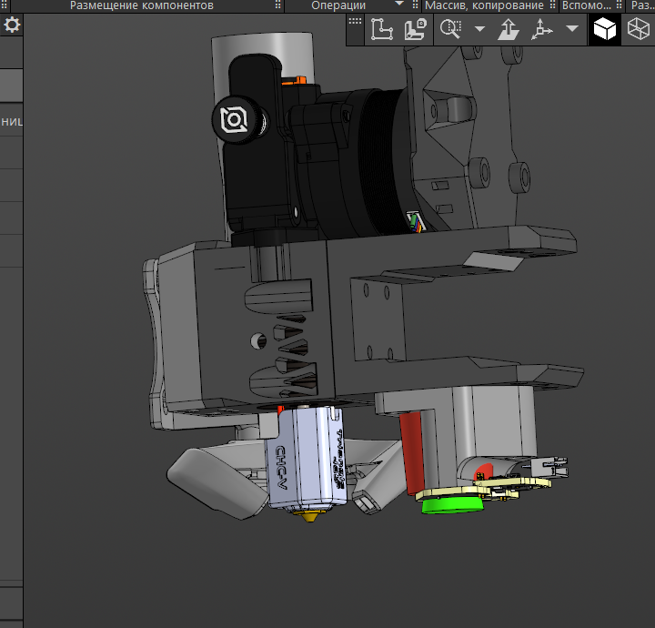

каретка с корпусом орбитра и 9 рельсой.stp (11,8 МБ)
для 9 рельсы и корпус под 35 вентилятор, с креплением пробы… корпус фидера от 12 рельсы и 40-м вентилятором совместимо, одно НО - для сработки концевика Х надо дорисовать\допечатать кубик или любую проставку под каретку рельсы, не стал поганить эту каретку, что сделал Дмитрий
Отверстия под крепления вентилятора обдува в чертеже несоосно, но в жизни с моим 5015 надо именно так, проверяйе

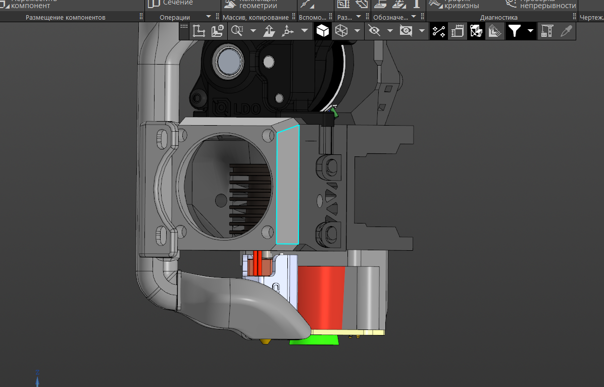

Сборка под СРАР и корпус ЕВВ.stp (15,6 МБ)
Добавляю предварительную сборку под СРАР, в железе все работает, есть нюансы, но, решаемые
Переделал обдув от Дмитрия, скрестил (ну, как мог) с Ратриговскими соплами…
