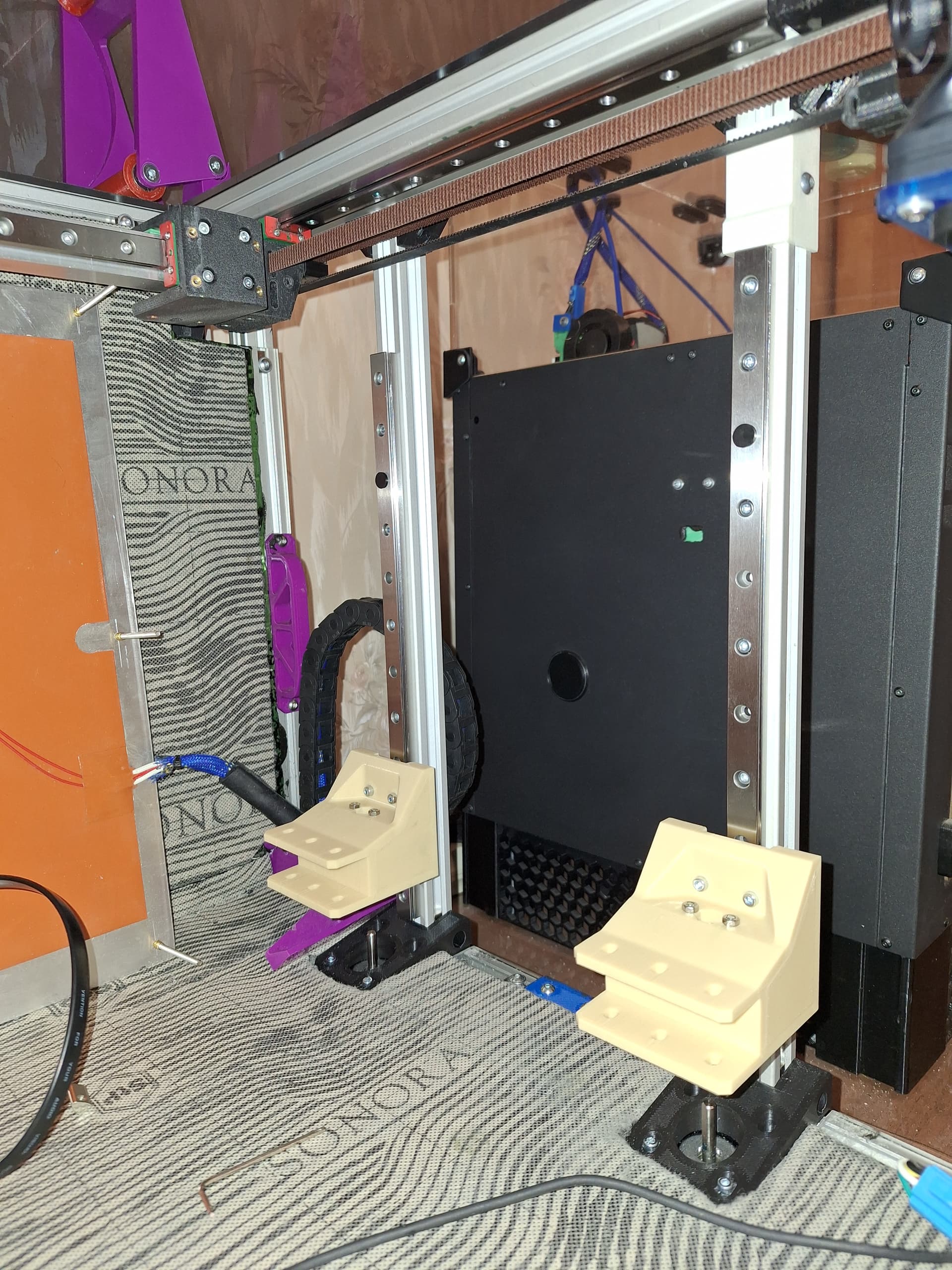

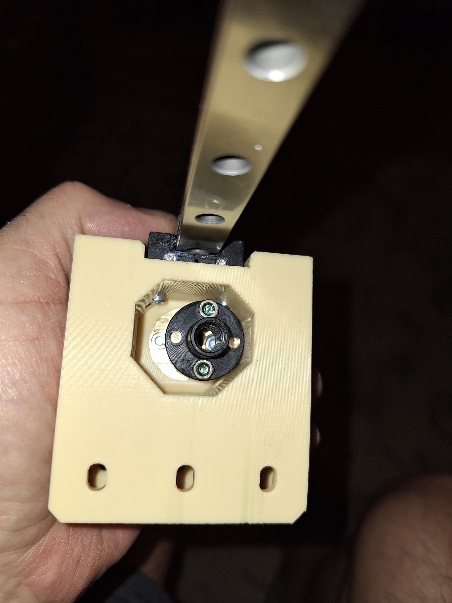

Хочу перейти на рельсы стола,
моделил из 8 версии (каретка стола) и 9 версии (маунт мотора), в каретке стола поднял точку крепления гайки винта, чтоб муфту Олдхэма поставить, и не терять высоту,
расстояние от V-слота до центра винта 31 мм (как в 8 версии), поэтому нарастил маунт мотора из 9 версии, чтоб соблюсти соосность, в 9 версии от центра винта до v-слота 24 мм
расстояние от паза для рамы стола до v-слота те же 54 +- 1 мм как в 8 версии, в общем, смотрите, если чего не учел - прошу подсказать, пока рельсы едут, печатаю каретки
