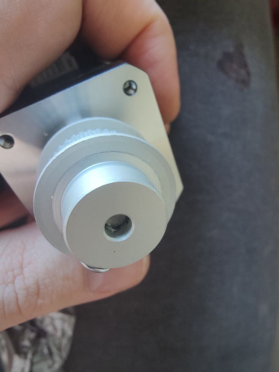

В некоторых случаях винт крепления шкива почти не цепляет за ось мотора
такая же фигня, во многих моторах, увы вал сильно короткий. решение вижу в том, чтобы шкив перевернуть и добавить проставку на мотор. Или посадить на фиксатор резьбы шкив, но тогда снять будет не просто.
