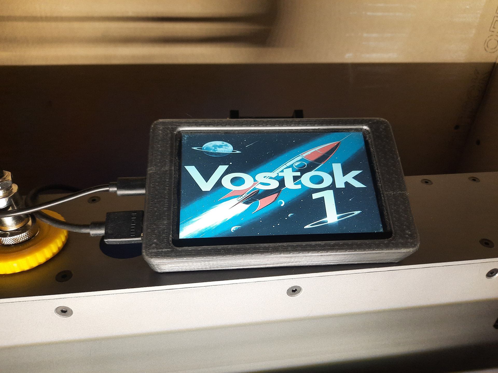

Контроллер взял слепленный с ПИшкой MKS SKIPR. Цена и комплектность порадовала. Настройку и прошивку сего контроллера пишу в своей статье на 3D TODAY. Может кому пригодится.

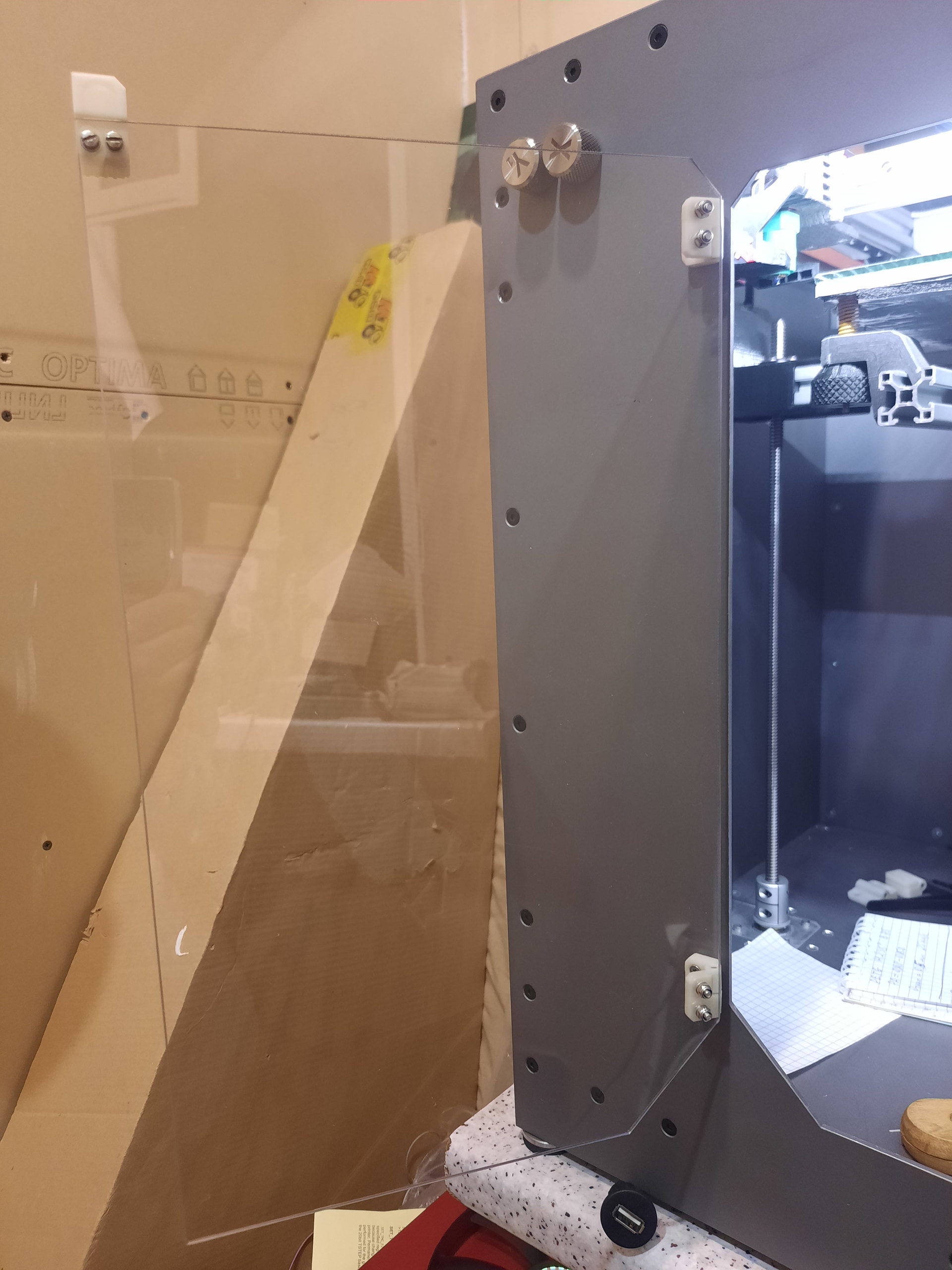

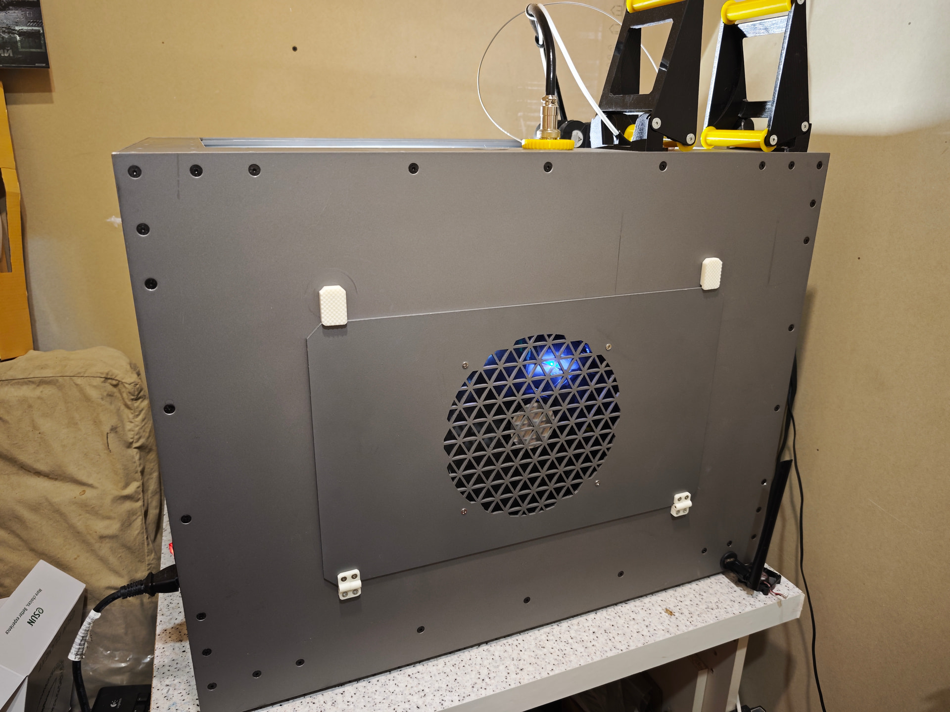

Доработал профиль и собрал. Нарезал обшивку.
Зачистил и… решил заморочиться:

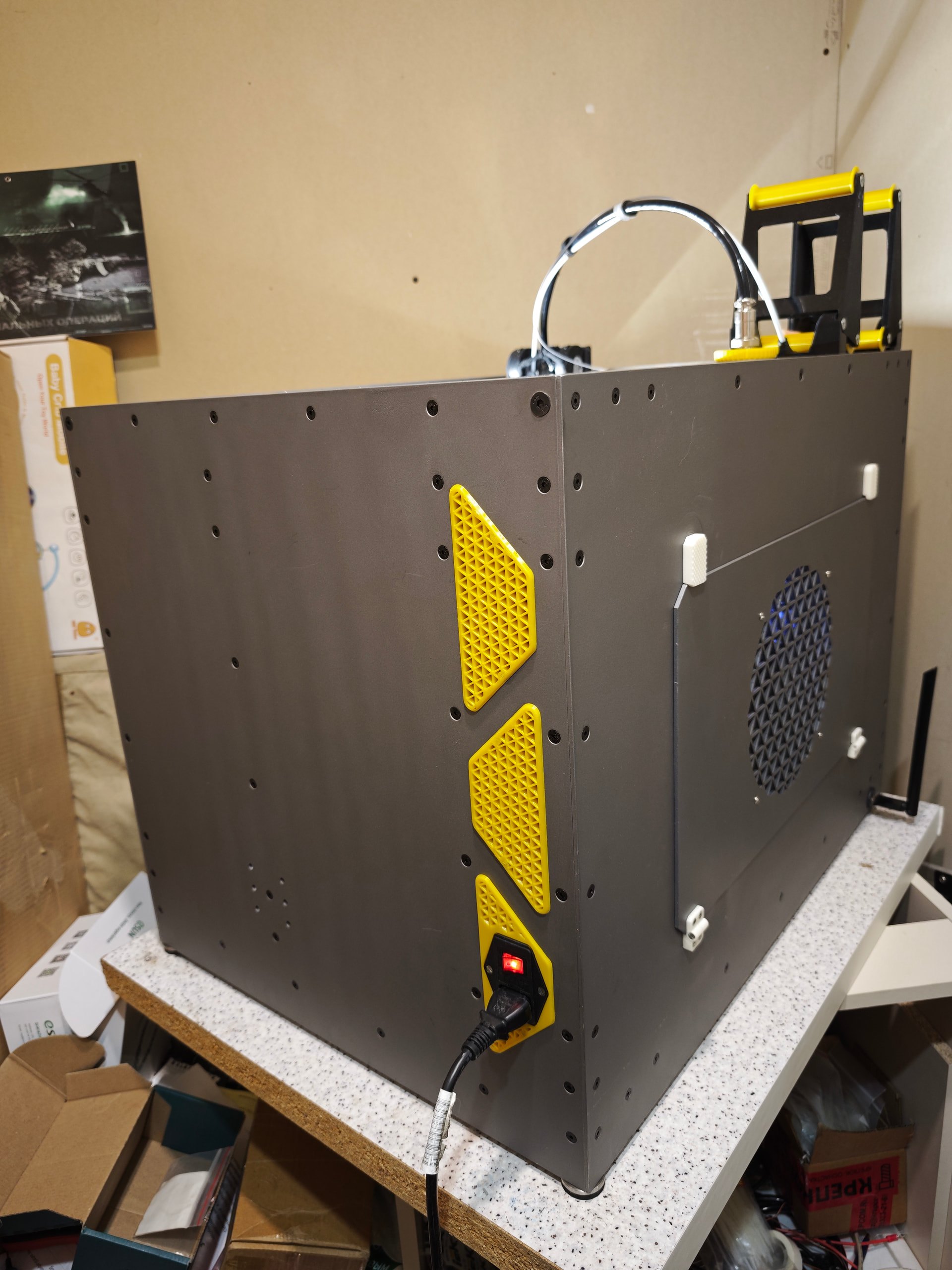

  1. Сделал зенковку во всех отверстиях под потайные винты чёрного цвета.
  2. Покрасил в графитовый матовый цвет.

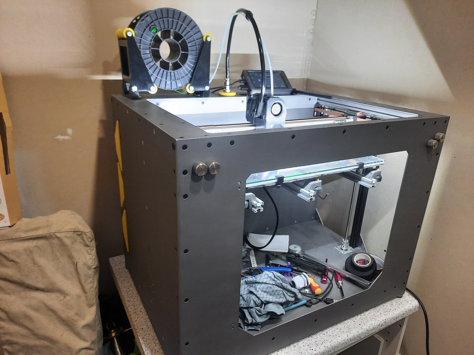

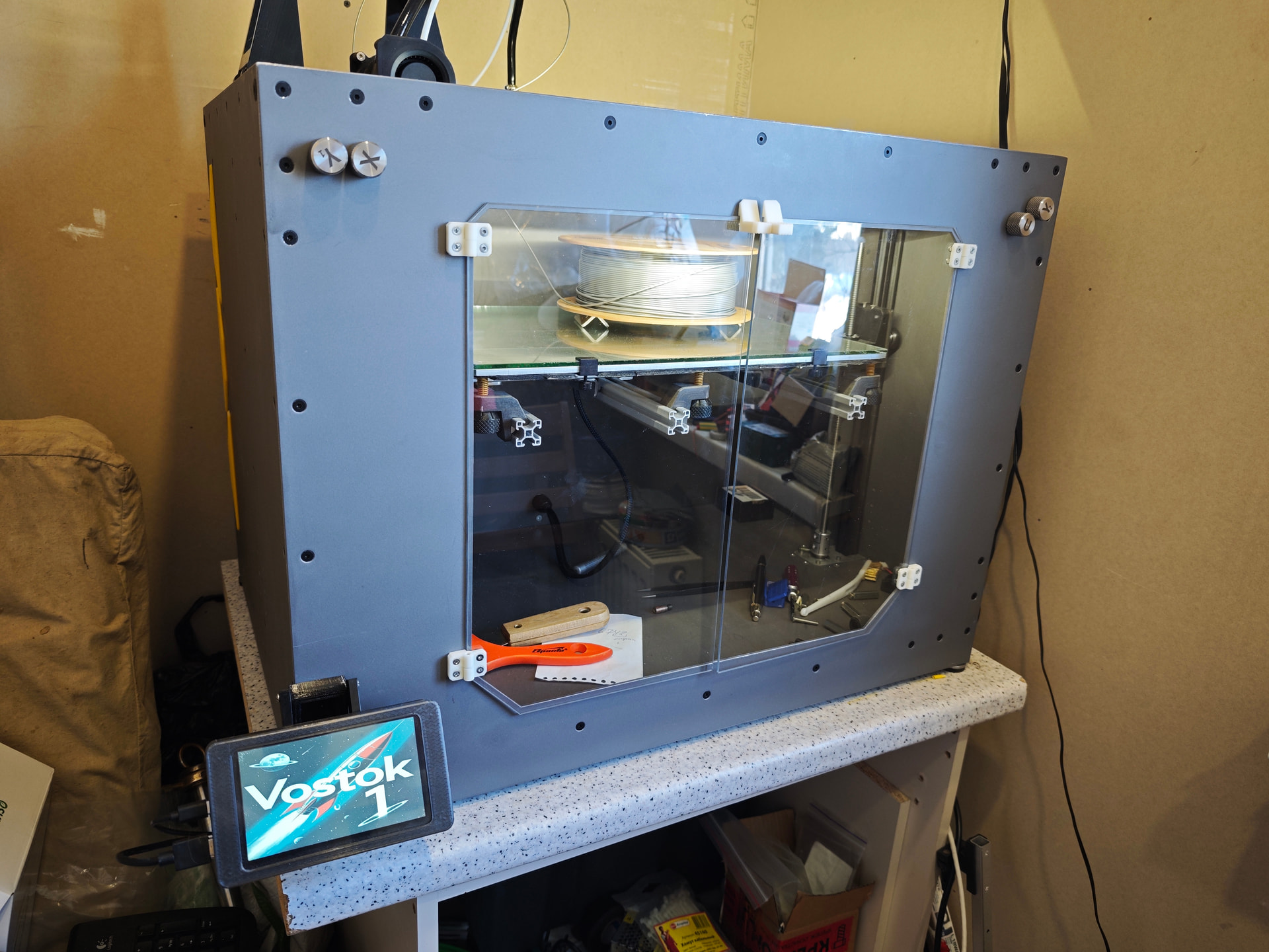

Потом всё собрал воедино и получился вот такой шкаф (цвет ближе к оригиналу на фото с полной сборкой).

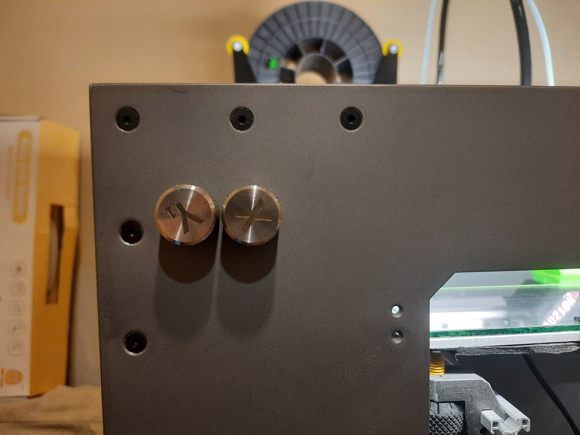

Ручки-винты натяжителей и ножки сделаны одной деталью на токарке из нержавейки. :sunglasses: На ножках наклеена резина 5мм в размер ножек, кстати, ими можно отрегулировать неровность стола.

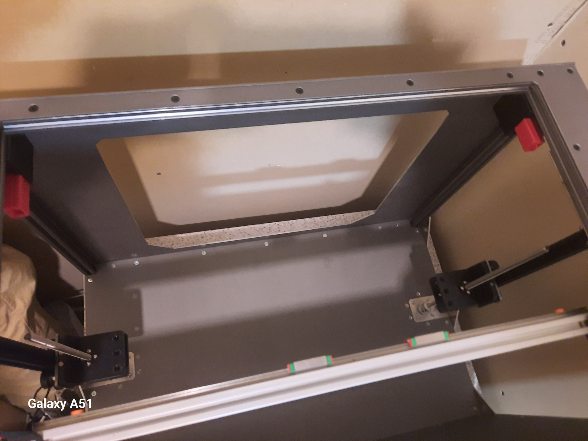

Подвис со сборкой, но всё тронулось и почти закончено.

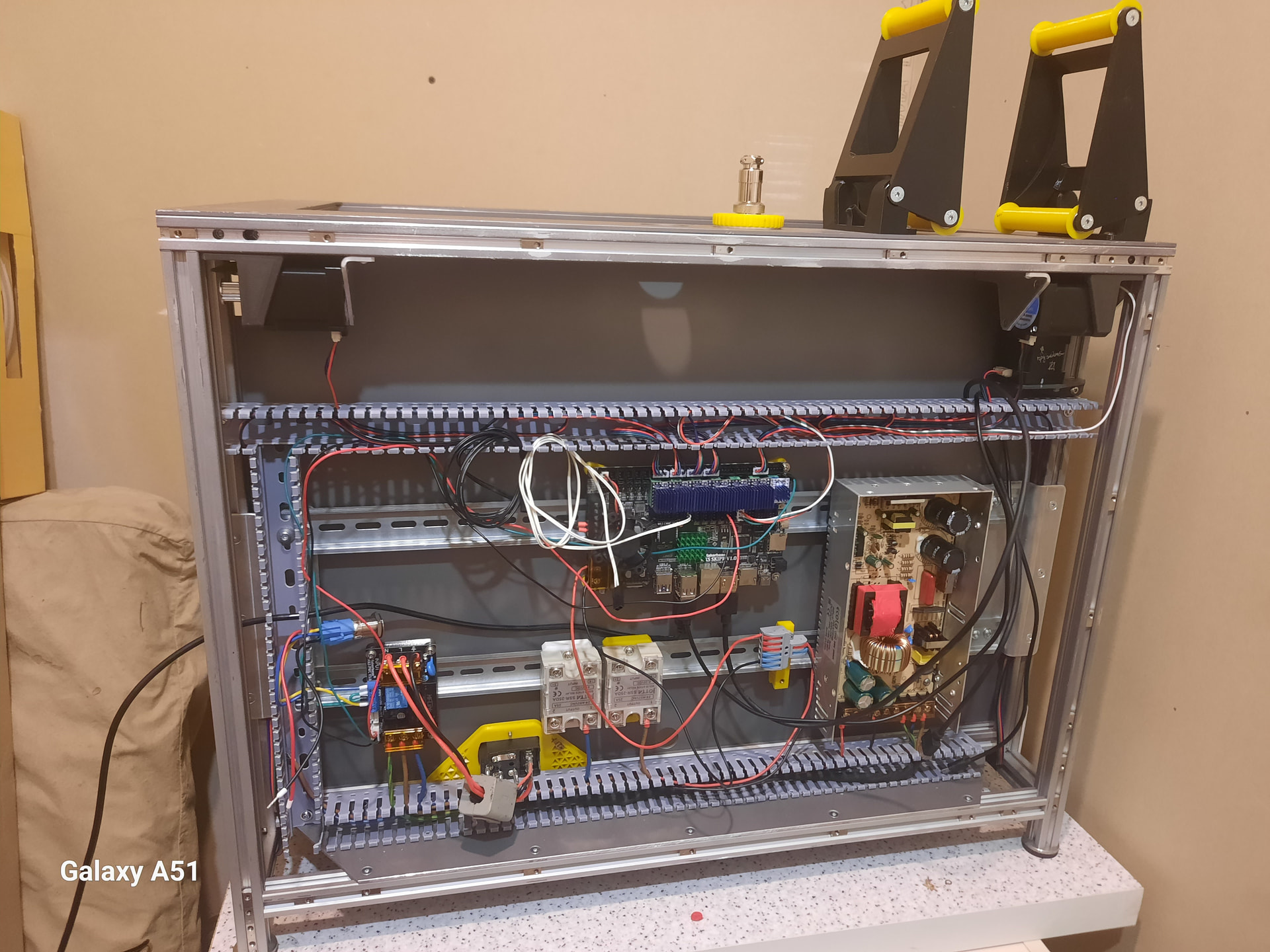

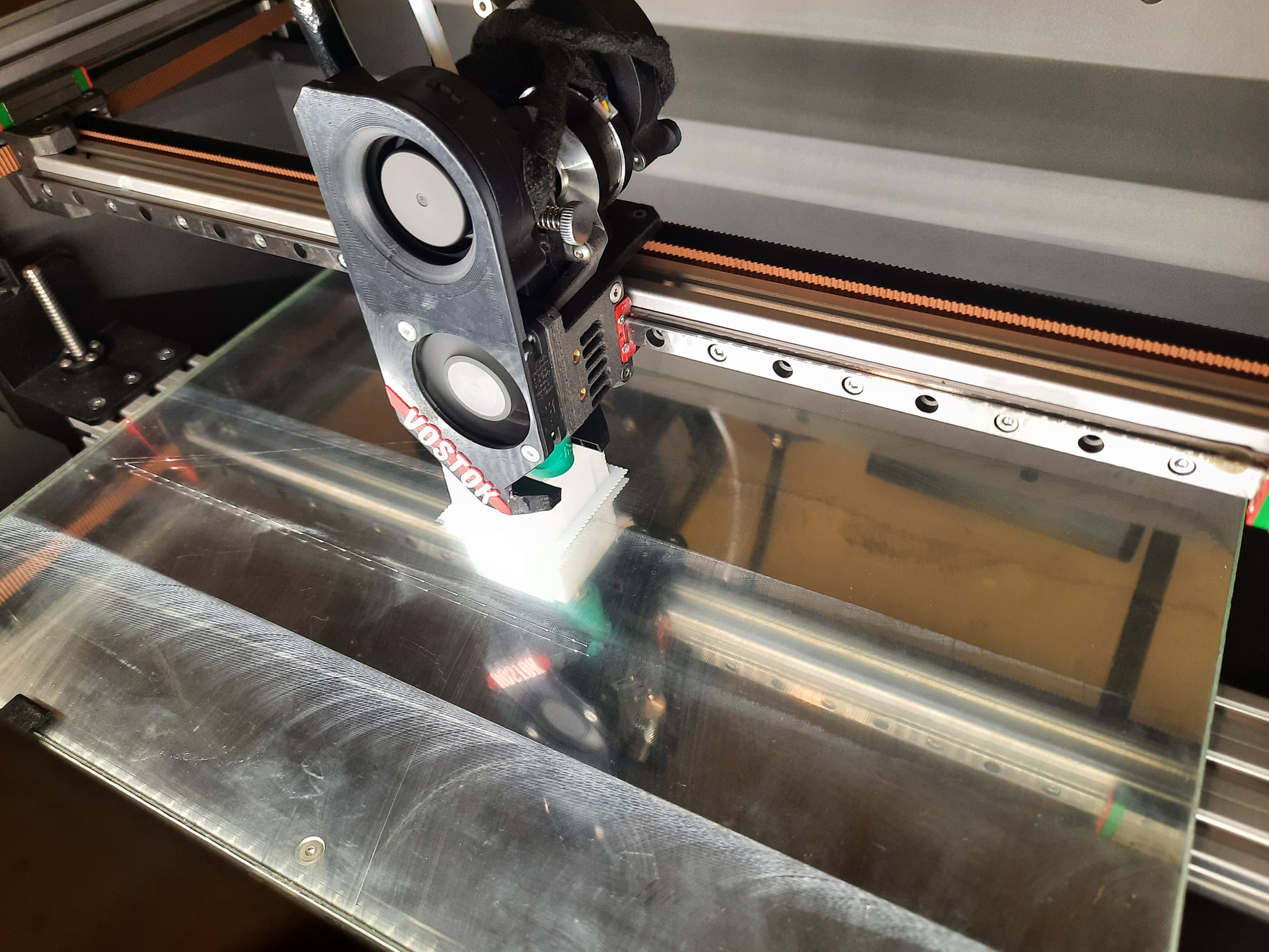

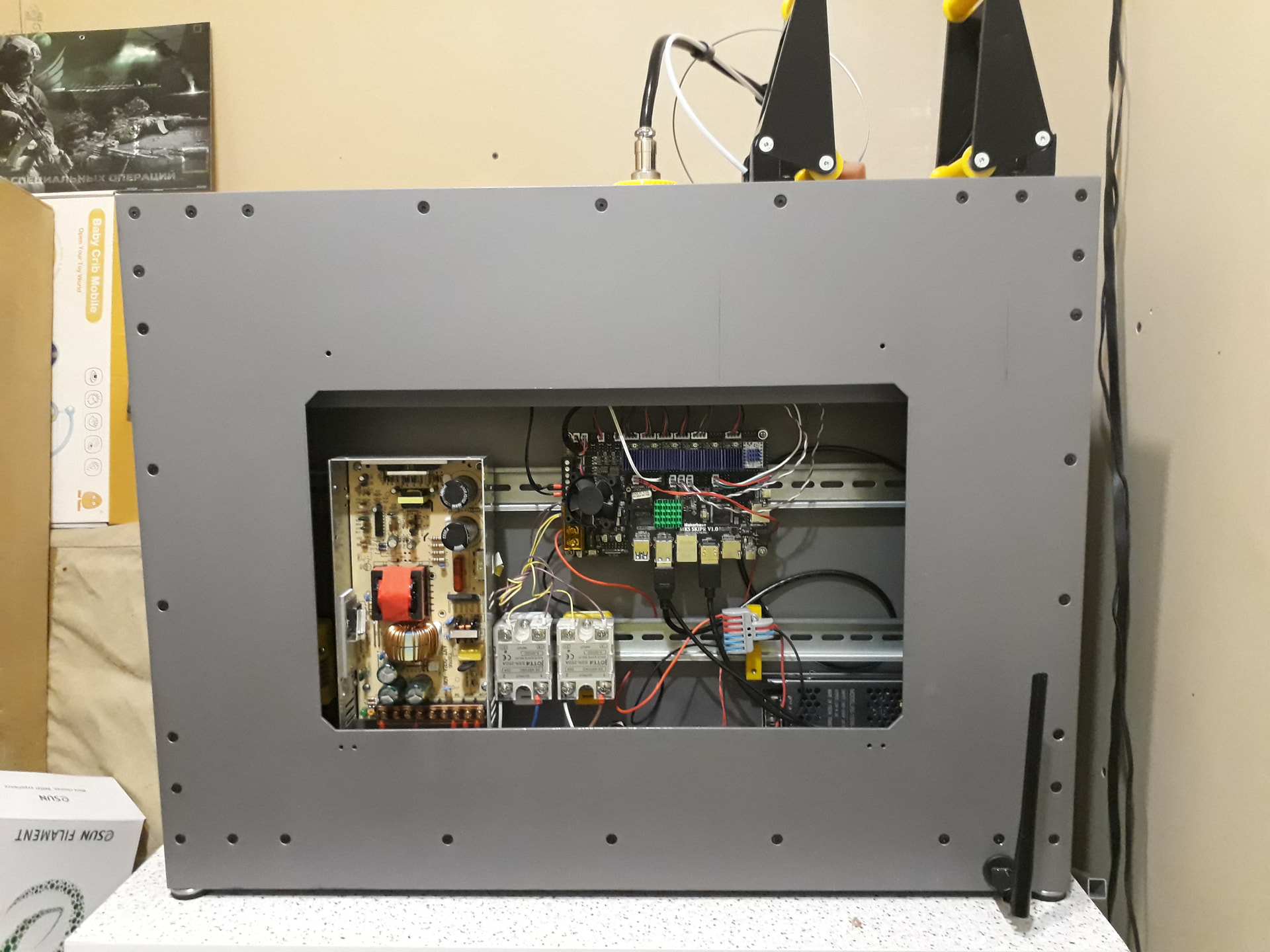

  1. Наполнение механикой, электрикой и электроникой:

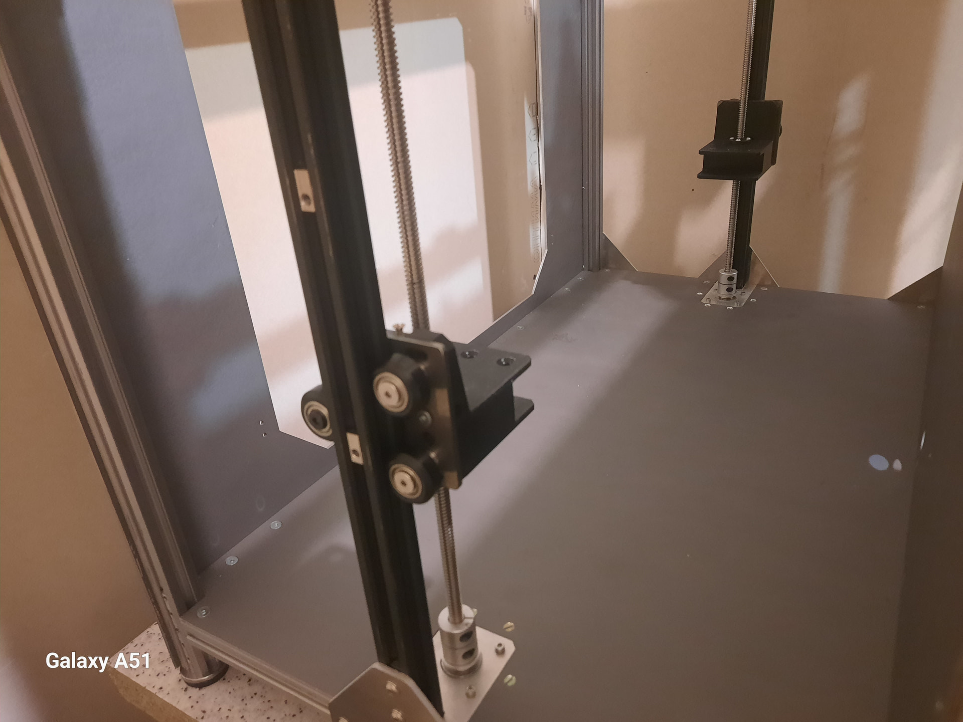

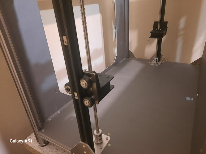

  2. Ремни протянуты и натянуты, механика шевелится:

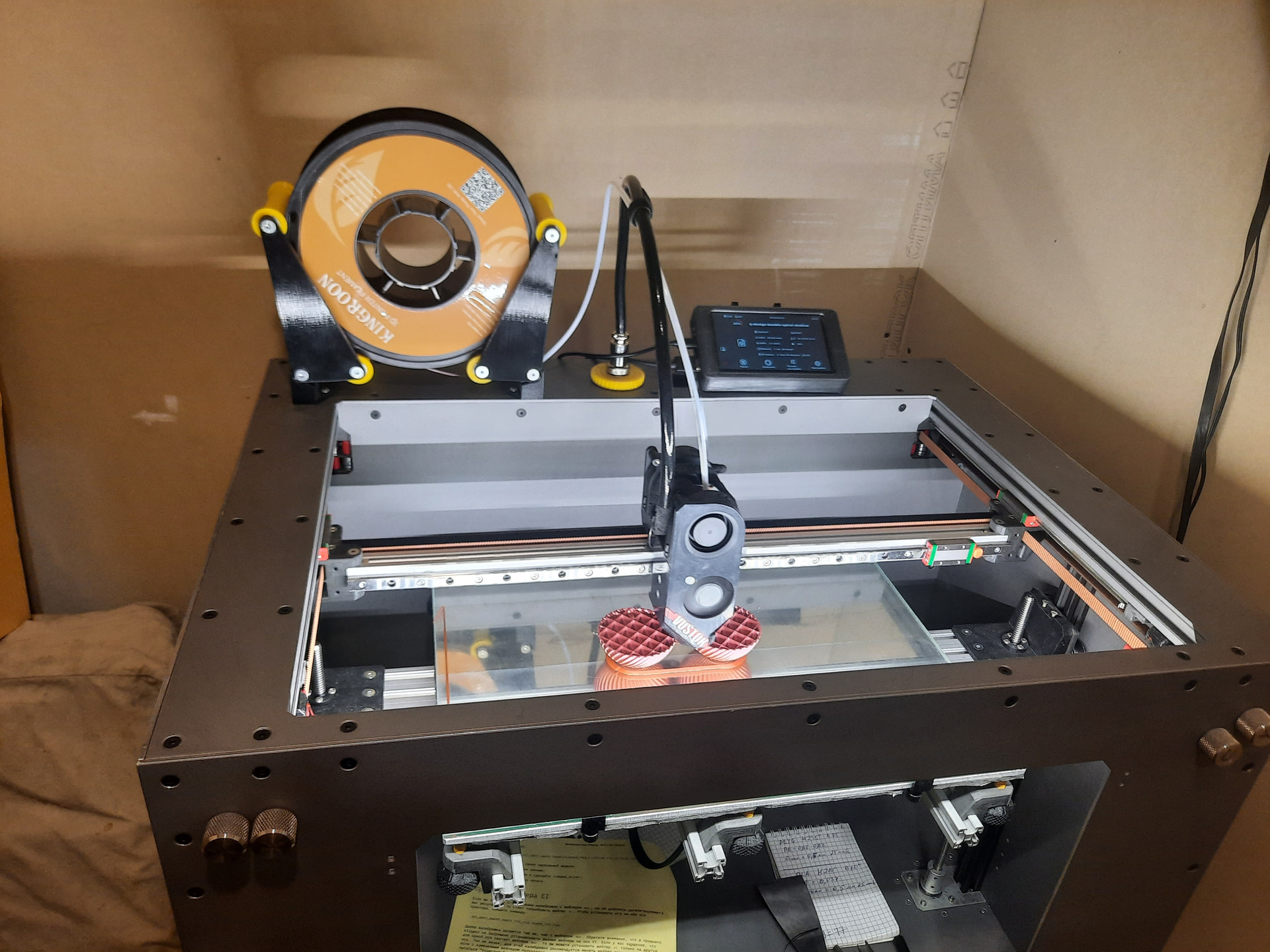

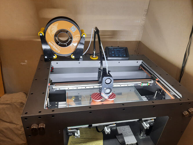

  3. Почти допилина конфигурация, в общем - работает и уже печёт.

  1. Ну и почти закончил, остался только купол. А со временем и на второю голову раскошелюсь )
