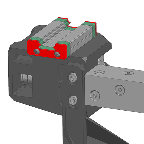

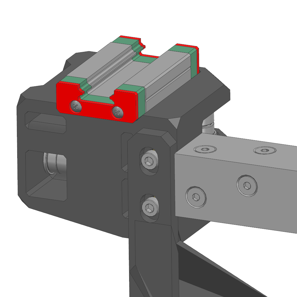

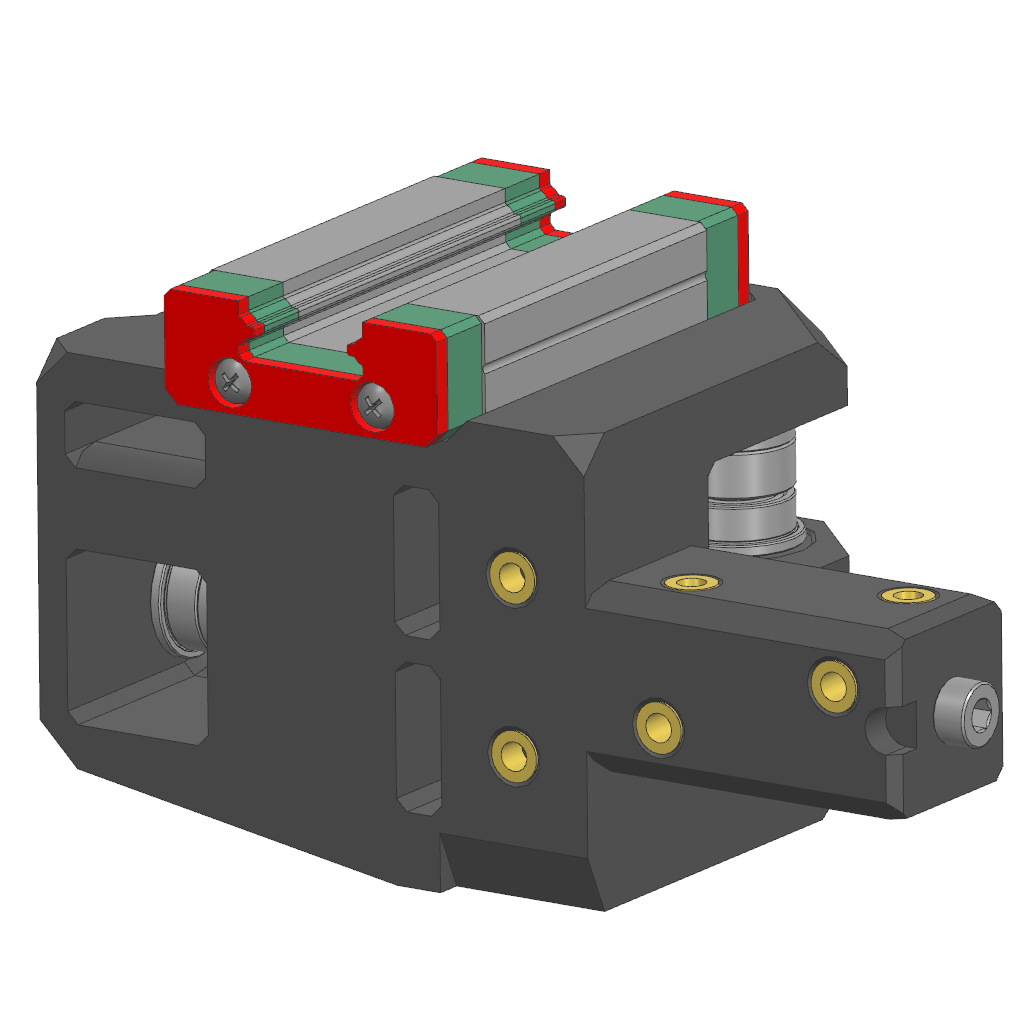

  • Крепление балки оси X к кареткам оси Y было переделано так, что теперь винты есть со всех сторон;
  • Обновились детали: V9-1111, V9-1111(R) и V9-71;
  • В спецификацию добавлено 4 винта M3x6 с потайной головкой и 4 вплавляемые резьбовые втулки M3x5;
  • Исправлены устаревшие файлы STL.
