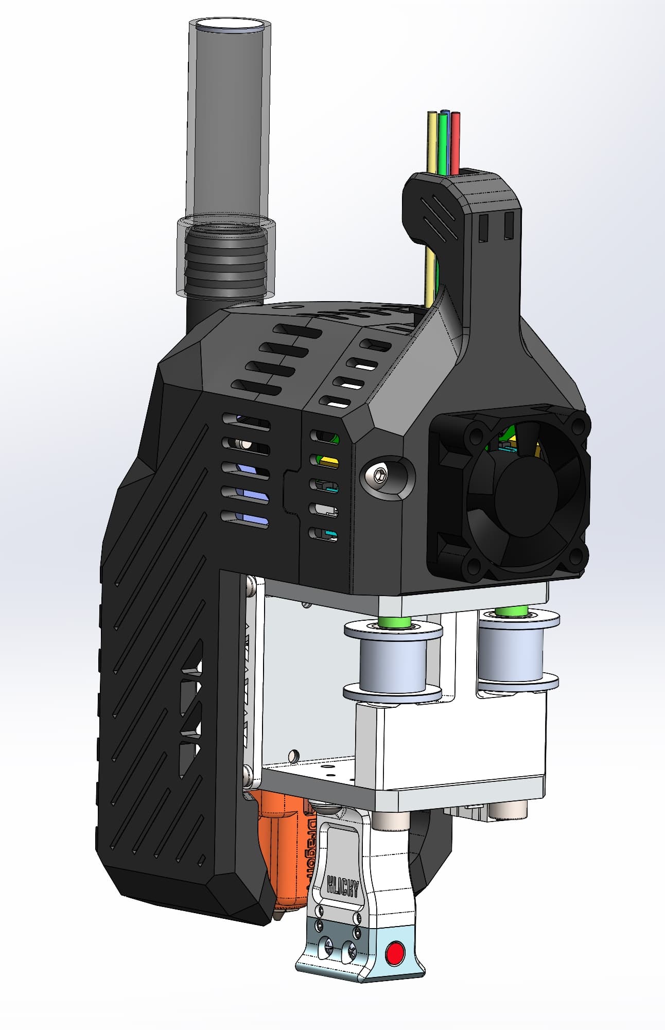

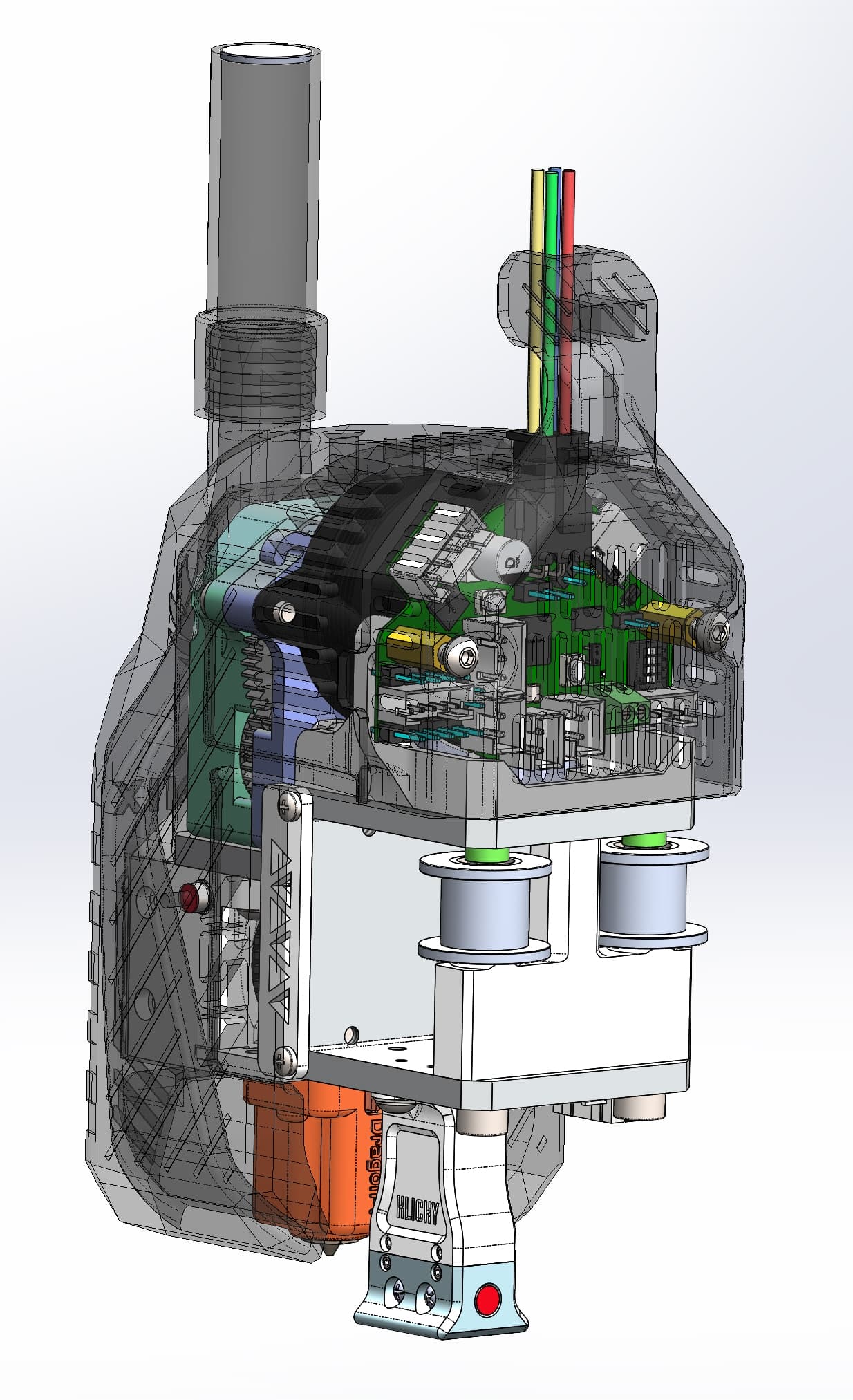

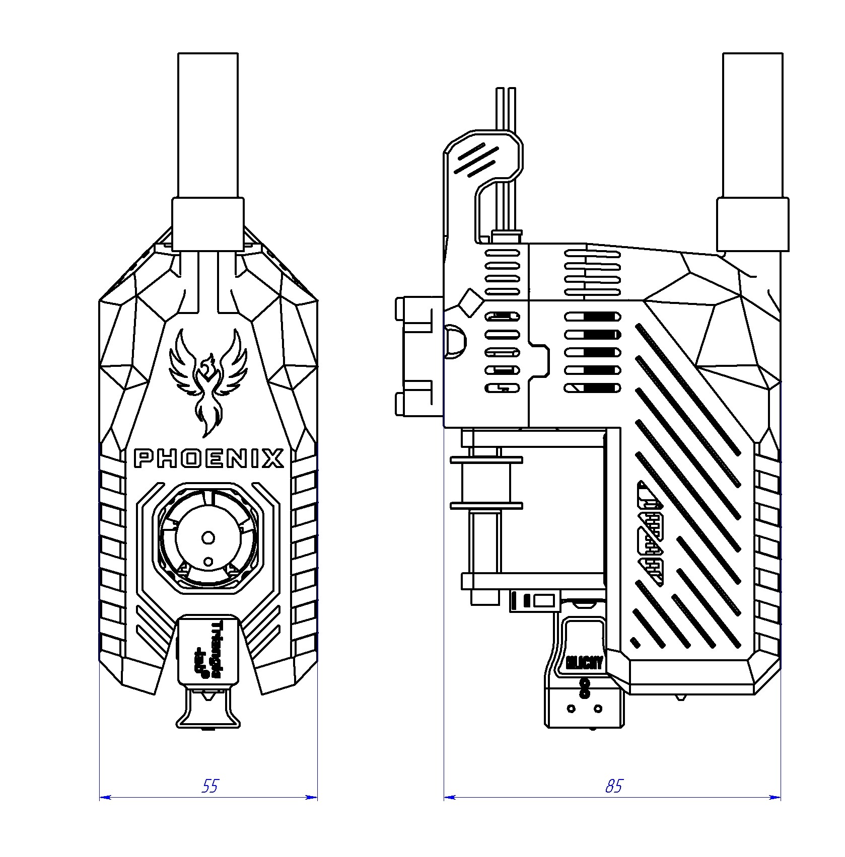

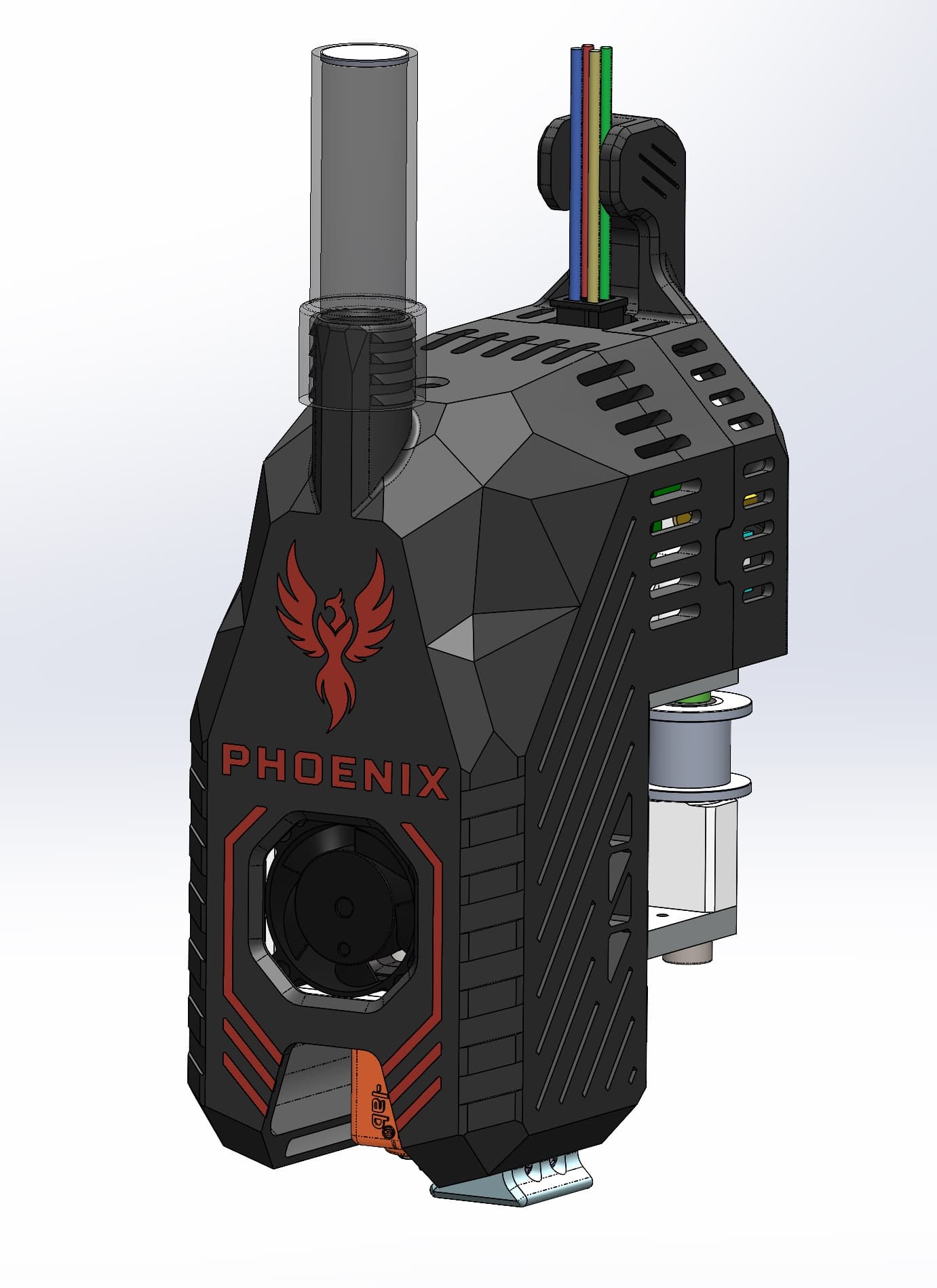

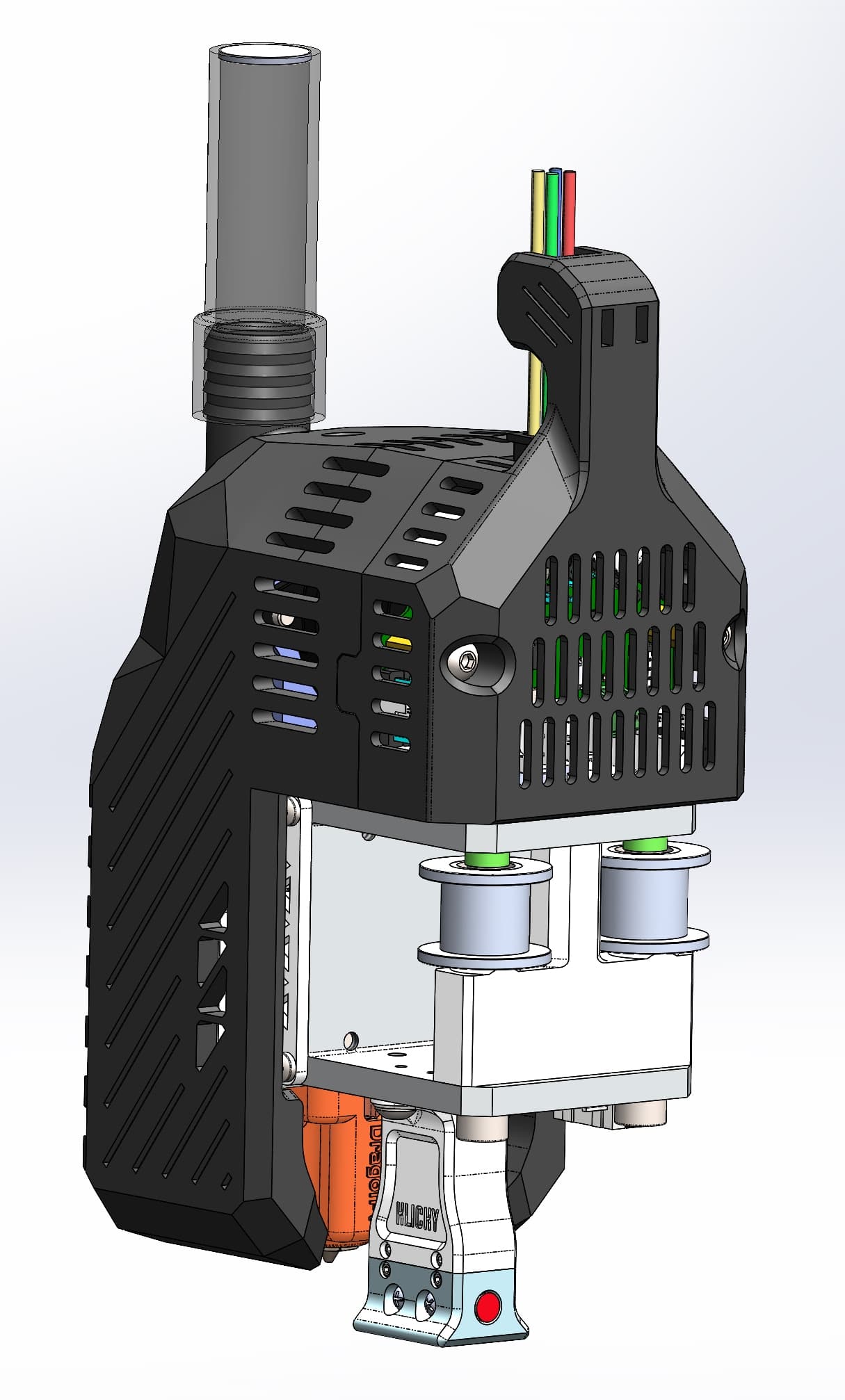

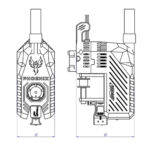

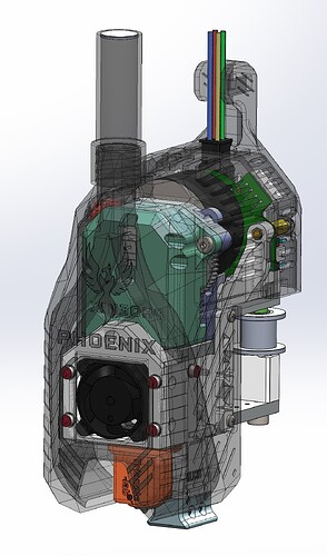

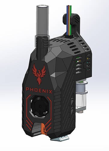

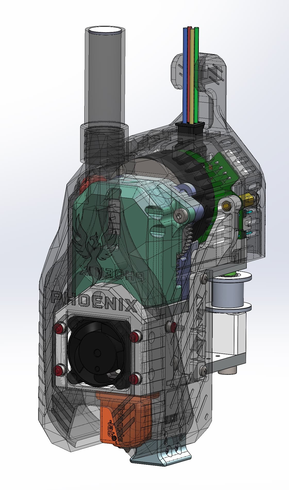

Phoenix Toolhead (Голова Феникса) v2
Новая версия кастомной головы (первая версия тут: Phoenix Toolhead (Голова Феникса)). Все детали переработаны и оптимизированы. Фидер также на шестернях HGX Lite v2, но печатные детали переделаны. Датчик стола Klicky probe, но отверстия совместимы с BTT Microprobe. Радиатор и горло Dragon, нагревательный блок Dragon Ace. Есть возможность установки вентилятора 3010 на задний кожух для охлаждения платы коммутации и мотора.
Phoenix_ToolHead.zip (21,1 МБ)
4 лайка

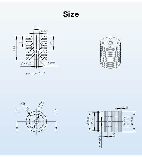

Нагревательный блок можно заменить на вулкан, они совместимы. Радиатор тоже можно использовать любой с высотой 26 мм и креплениями как у дракона, голиафа и т.п.
По сути бюджетный вариант хотенда будет выглядеть примерно так: кубик от вулкана, сопло от вулкана, радиатор высотой 26 мм и биметалл горло под этот радиатор. Главное, чтоб общая высота хотенда от кончика сопла до верха радиатора была около 54 мм. Комплектующие из стоковой головы востока под вулкан как раз подходят.
Понял, у меня хотенды Trianglelab CHCB-V с гладким горлом (рассверлил радиатор), а радиаторы - E3D радиатор V6

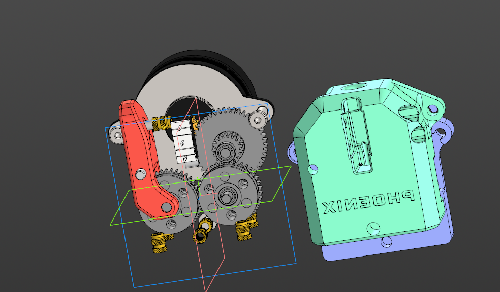

но, это мелочи, по деталям - что за ролики? двигатели от чего подойдут для экструдера?
и, открыл СТЕПку - деталюшек мелких много - это так, или открыл как то не корректно?
Ролики любые под ремень 10 мм и подшипниками с отверстием 5 мм. Можно заменить на 3 подшипника (2 шт. F695 и 1 шт. 695 между ними). Двигатель для экструдера любой Nema14 блинчик.
Про какие мелкие детали речь?
Да, Спасибо, с мотором, роликами разобрался, а про детали - ну…просто много маленьких деталей… :slight_smile:

а, еще заметил, название экструдера зеркально - так и должно или тожне зеркалить?

Завтра обновлю конфиг на гитхабе. Зеркальная надпись осталась, когда печатал на вторую голову, в слайсере зеркалил модель.
