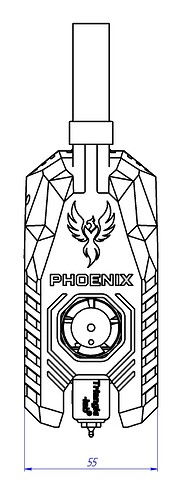

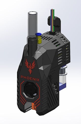

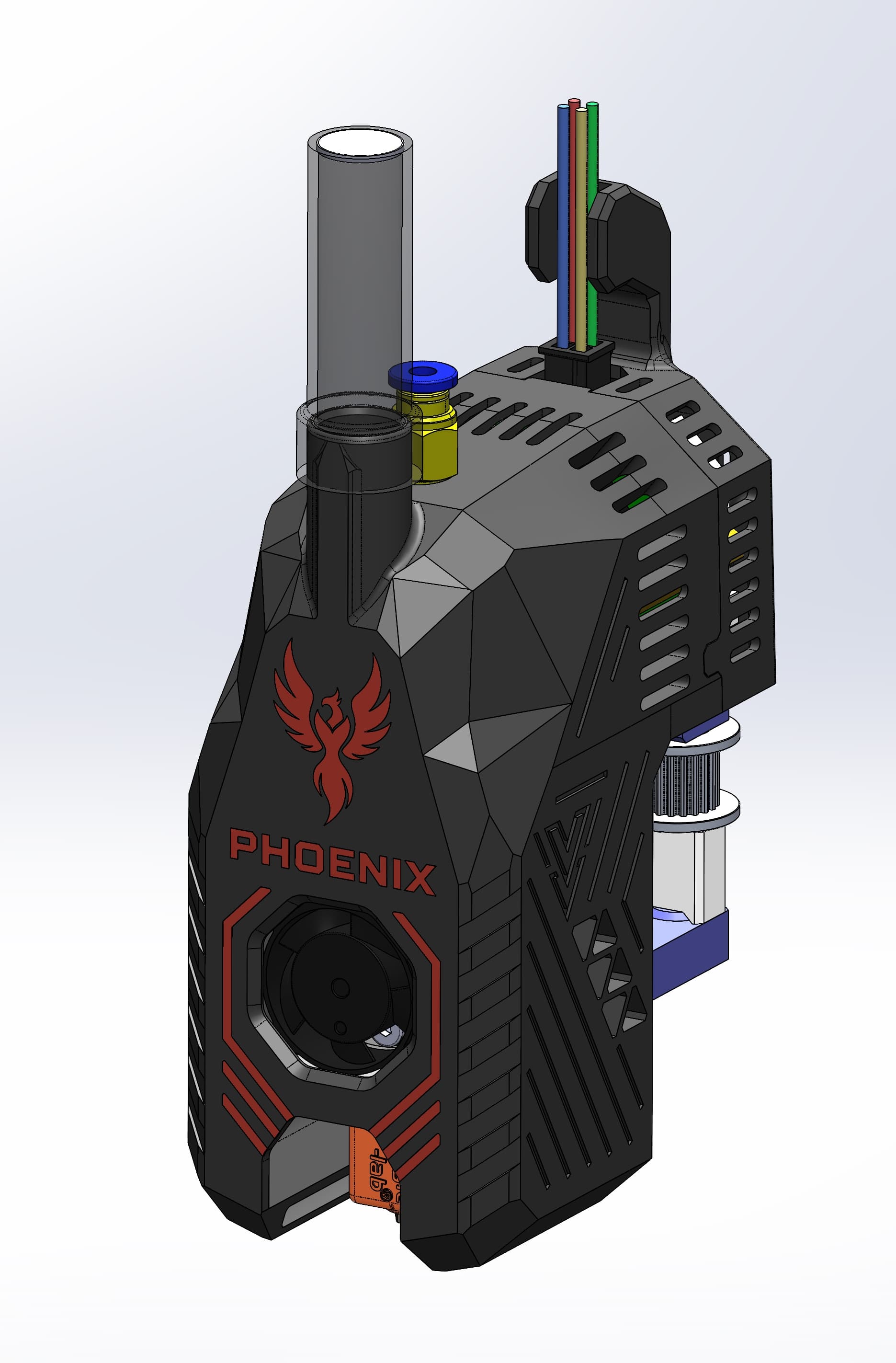

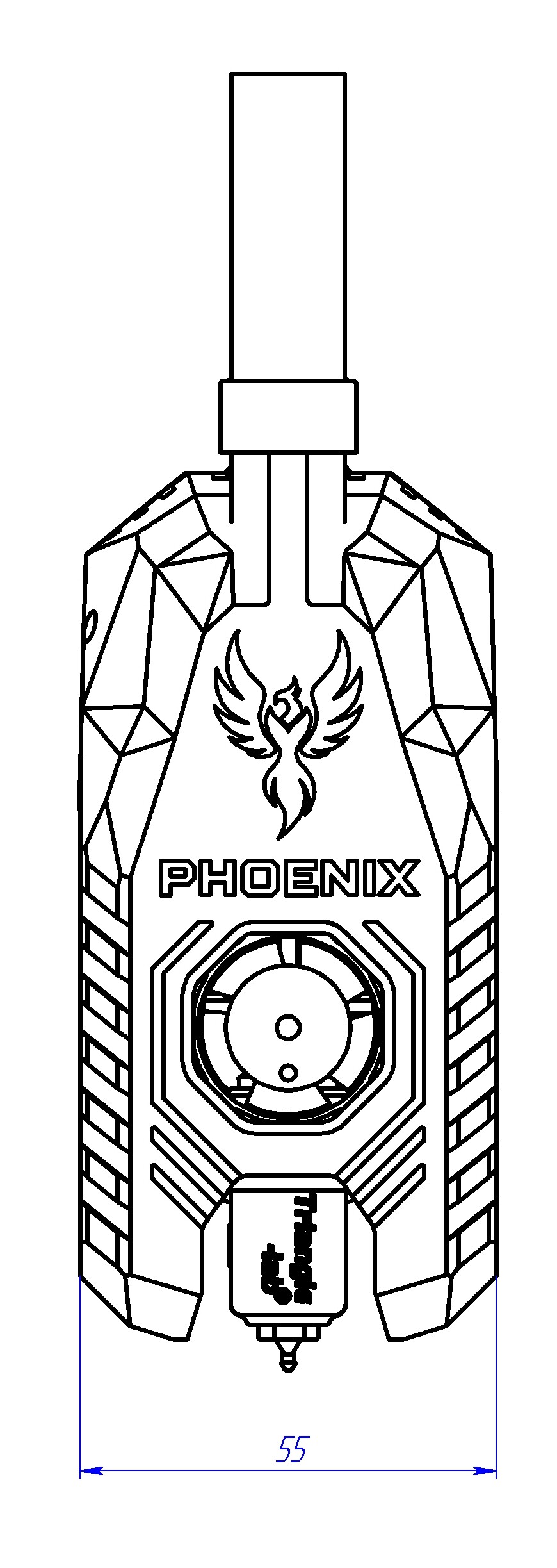

Кастомная голова. Фидер на базе шестерней HGX v2 со встроенным датчиком окончания филамента. Вся коммутация через плату ebb36. Есть возможность установки Microprobe. Используется хотенд Dragon Ace, горло и радиатор TD6. Крепление переднего кожуха на 8 цилиндрических магнитов 4х2. Вместо магнитов можно использовать 2 винта М3 на месте передних магнитов, достаточно просверлить в кожухе 2 отверстия под эти винты. Обдув радиатора вентилятором 2510. Обдув модели CPAP через силиконовый шланг 12х15.

Выглядит отлично, жаль, что под 36 ЕББ, у меня 42, и две в запасе… нельзя под них крышку замоделить?
ebb42 туда нормально не встанет, но можете попробовать приспособить. Думаю, если планируете ставить эту голову на стоковый восток, то там надо адаптировать маунт головы под рельсу спереди.
Не, если когда и соберусь, то рельсу поверну наверх… как мне кажется, так жестче…
